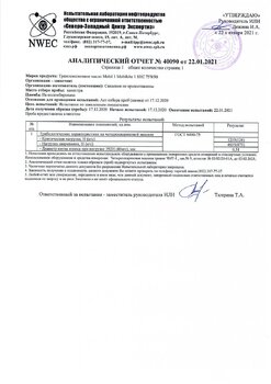

СИНТЭКС 12 731 Опубликовано: 22 января 2021 Поделиться Опубликовано: 22 января 2021 torcon результаты анализа на трибологию готовы 3 Цитата Ссылка на сообщение Поделиться на других сайтах
VANOOO96 230 Опубликовано: 23 января 2021 Поделиться Опубликовано: 23 января 2021 12 часов назад, СИНТЭКС сказал: torcon результаты анализа на трибологию готовы А можно расшифровку для хомячков?) 0 Цитата Ссылка на сообщение Поделиться на других сайтах
Лыжник 775 Опубликовано: 23 января 2021 Поделиться Опубликовано: 23 января 2021 5 минут назад, VANOOO96 сказал: А можно расшифровку для хомячков?) Классно там всё, с защитными свойствами. Даже Очень. 0 Цитата Ссылка на сообщение Поделиться на других сайтах
Популярное сообщение Penske 832 Опубликовано: 23 января 2021 Популярное сообщение Поделиться Опубликовано: 23 января 2021 (изменено) 11 часов назад, VANOOO96 сказал: А можно расшифровку для хомячков?) Ни первый, ни третий параметры в настоящее время не имеют значение; для группы масел TM-5 ≈ GL-5 они не нормируются. Можно лишь сказать, что актуальным на сегодняшний день для этой группы масел является только параметр предельной нагрузочной способности по нагрузке сваривания (нагрузка сваривания), и эта нагрузка, которая для группы TM-5 ≈ GL-5 должна быть ≥3685 Н (ГОСТ 17479.2-2015), здесь перевыполнена. А если вспомнить ветхозаветные нормы, то первый параметр (критическая нагрузка сваривания) соответствует трансмиссионному маслу ТСз-9гип (ТУ 38.101238-89), которое принято относить к группе ТМ-4 ≈ GL-4, а третий параметр (диаметр пятна износа) соответствует группе трансмиссионных масел TM-1/2 ≈ GL-1/2 (ГОСТ 17479.2-85). Но это неважно потому, что проведенные испытания не имеют ничего общего с современными методами тестирования трансмиссионных масел. В данном случае важным является то, что масло Mobil Mobilube 1 SHC 75W-90 включено в список трансмиссионных масел, квалифицированных по стандарту SAE J2360 (по сути, это тот же GL-5 + несколько востребованных современностью дополнительных испытаний, таких как: тест на смешиваемость с другими маслами стандарта SAE J2360, тест на совместимость с типичными материалами трансмиссионных уплотнений и прокладок, тест на отсутствие на деталях трансмиссий, в т.ч на уплотнениях, отложений и шлама и т.д.). Изменено 23 января 2021 пользователем Penske 5 Цитата Ссылка на сообщение Поделиться на других сайтах
