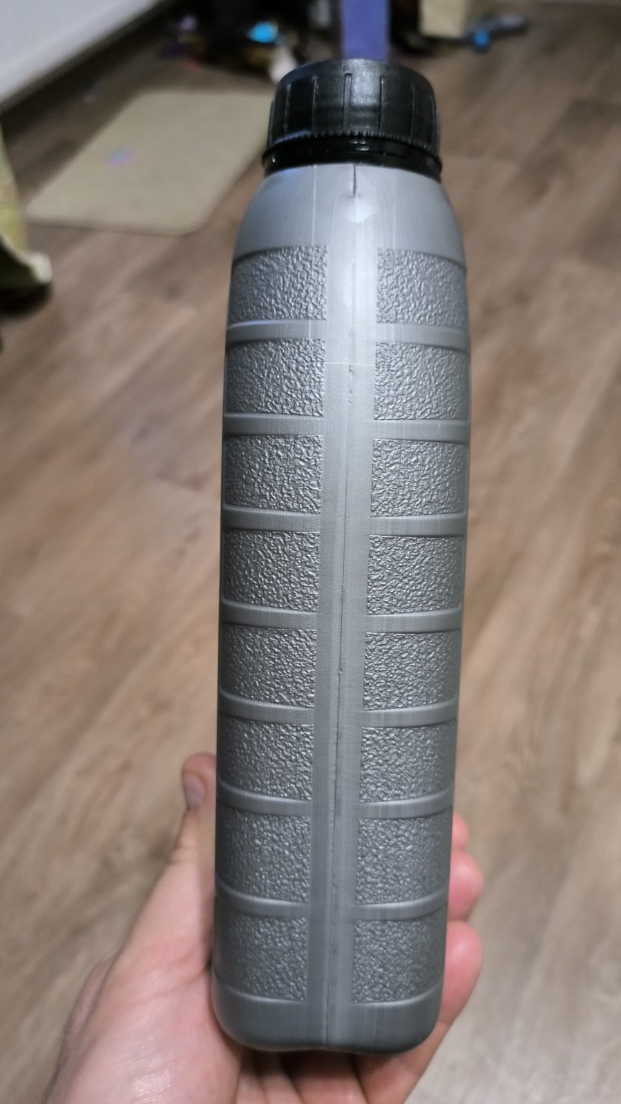

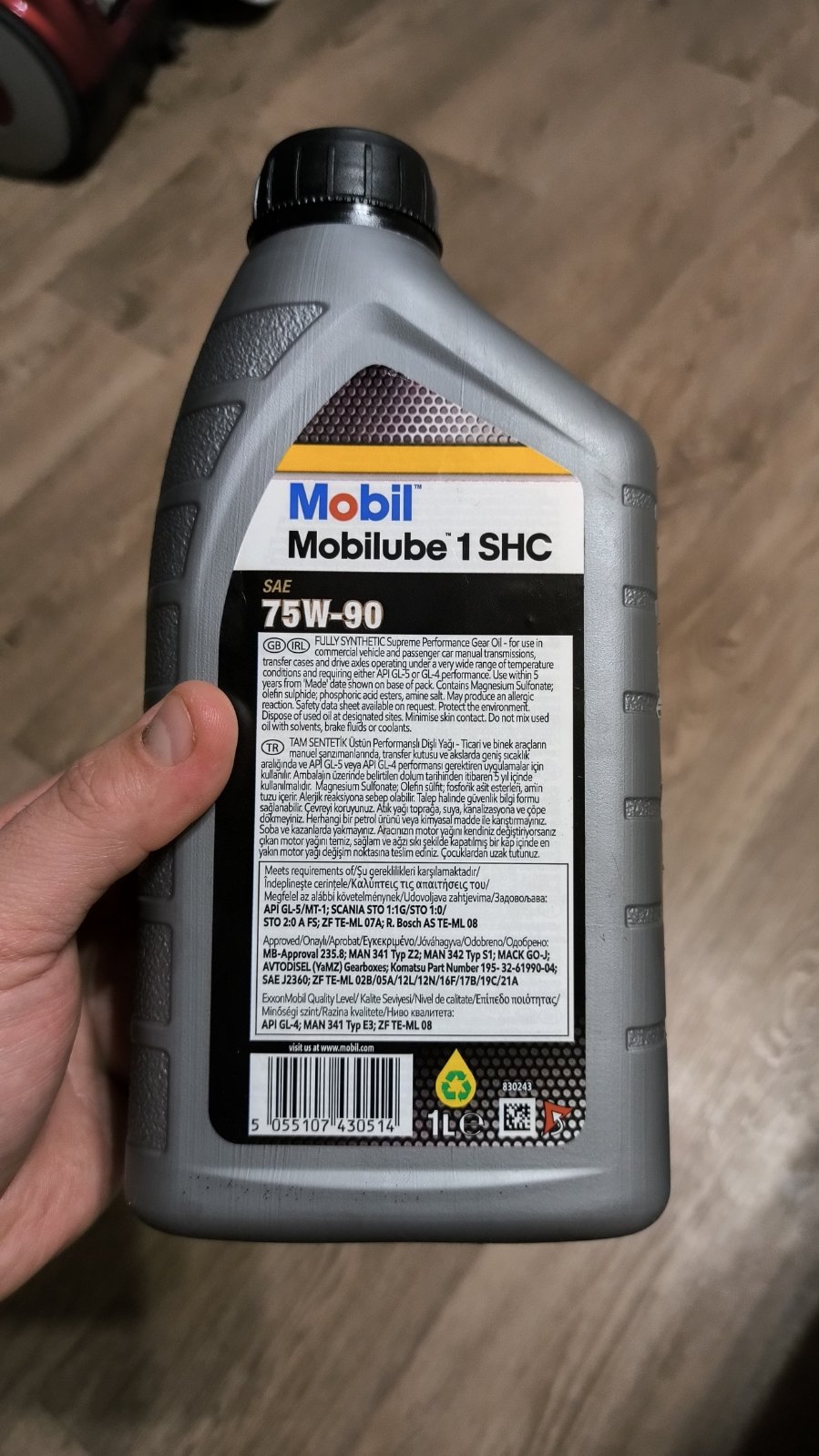

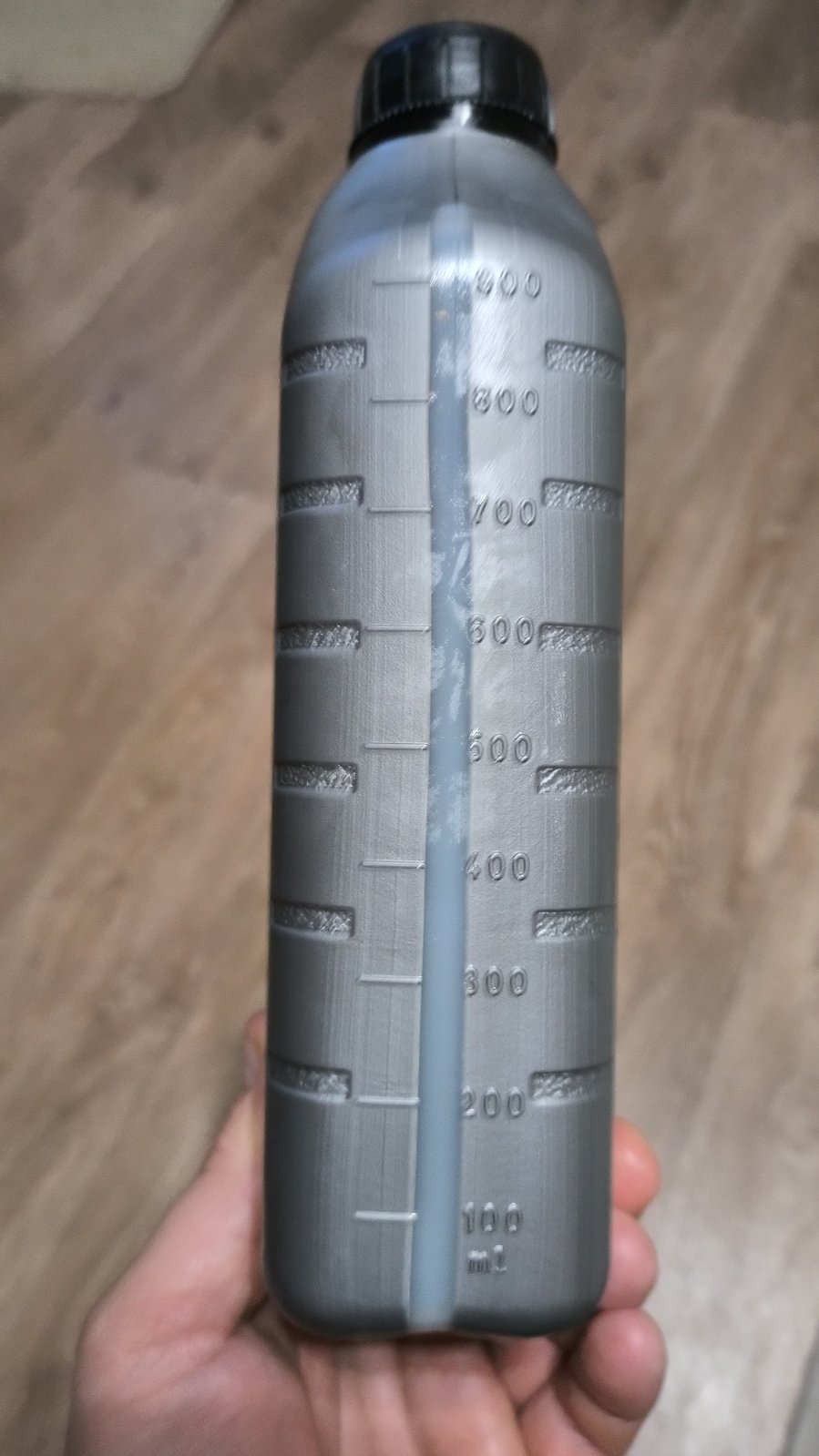

Трансмиссионное масло Mobilube 1 SHC 75W-90 GL-5, 1л
Артикул 149618
Мерная шкала не просматривается.
Полностью отсутствует текучесть при -20С.
Где покупали?
1 час назад, r_e_M сказал:
Стрелка-указатель для наклейки на лицевой этикетке тоже что-то новое.

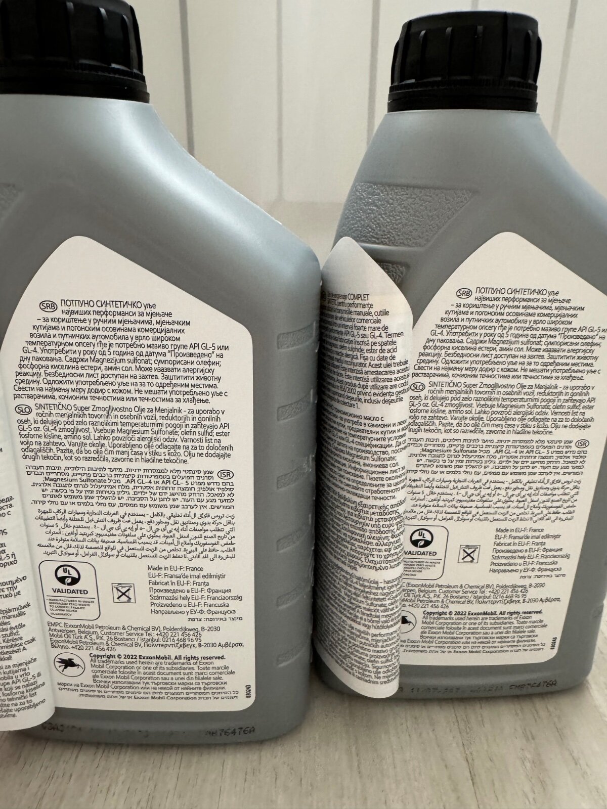

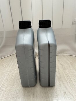

Здравствуйте
купил данное масло обе канистры производство Франция
Но смутила шкала у одной канистры прозрачная,другая не прозрачная
какая из них оригинал?
Изменено пользователем Vb002
Vb002 такое может быть, если даты производства разные. У обоих матричный код на канистре начинается с G-Гравеншон ? Тут конечно анализ лучше делать, гадать по внешним признакам имхо бесполезно.
