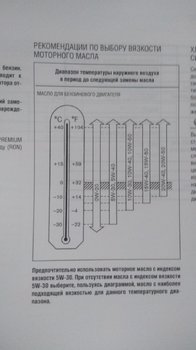

думаю залить Shell Ultra ECT C2/C3 0W-30, или все же A5/B5, или A3/B3?
Подбор на сайте shell для двигателя H4M, HR16DE выдаёт ECT C2/C3.
0W-30, 5W-30, 5W-40?
Но что то сомневаюсь...

10 часов назад, biguxa сказал:
slets7 HR16DE изначально.........рекомендуемая вязкость  - 30-ка (причём в большей части маловязкая), по опыту на форуме, нормально штатно эксплуатируется на 20-ке (вот и у меня сейчас КВ100 9,2-9,3, верхняя граница 20-ки)...с 2019г.  оф. рекомендованная вязкость для амер. рынка 20-ка.....
slets7 дополнюсь (забыл) в HR16DE на Ниссан Сентра 2014г.в. (рынок РФ) 20-ка тоже прописана (допускается):
01.02.2020 в 17:48, Noer14 сказал:
Все таки есть 0W-20 в температурной диаграмме в мануалу с Сентре.
Изменено пользователем biguxa
10 часов назад, Burton сказал:
главная проблема h4m это система вкг. Которая сделана дебильна. Из-за этого в впускном коллекторе сильное разряжение. И капли масла втягиваются через малый круг вкг , а иногда и больше чем капли.
Масло в оба двигателя лью 0w20 постоянно.  И Зимой и летом.
Skif_tlt дал ссылку "на форуме каптюроводов есть чел, который в Н4М  вазовской сборки двадцатку льет))" :
вот в этой теме отсюда и далее это обсуждали (и по сылке я смотрел, всё есть правда): https://www.oil-club.ru/forum/topic/24435-maslo-dlya-nissan-note-16-hr16de/page/43/#comments

12 часов назад, slets7 сказал:
На  H4M блок алюминиевый 5w-40 надо бы...
первый раз слышу про такой подход к выбору масла\вязкости:unknown:
11 часов назад, slets7 сказал:
Хорошо, простой вопрос: при жаре, ну скажем +35 как будут обстоять дела с геометрией цилиндров на горячую, на 20ке и 40ке, если повторюсь, блок алюминиевый...
вы уже пару раз упомянули за алюминий, рассказывайте уже что там не так с геометрией на разных вязкостях? Ну и последствия\выводы и т.д.

7 часов назад, ivan90 сказал:
Это из разряда тех людей, которые считают, что цилиндры смазывать это самое главное в двигателе и подбирать масло надо именно под ЦПГ и никак иначе.
stranger ну в принципе, так и есть, раз в подшипники и цилиндры смазка подается принудительно, а не самотеком.
хотя мне тоже хотелось бы узнать об особенностях смазки или подачи смазки в алюминиевом блоке.
