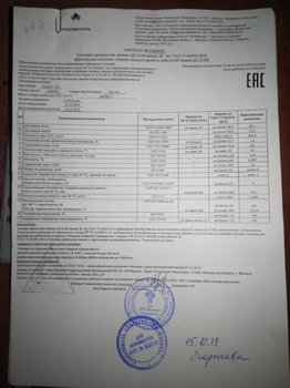

95DSC_2745.thumb.JPG.209461fd17899b27af49c6557ab4e96d.JPG100DSC_2744.thumb.JPG.f3a0e0a46abfc4c829ac64e9b6dad685.JPG
Сотый не интересен, всё как обычно. А вот "Евро 6" рассмотрим -  спустили норму по ароматике до 32 и олефинов до 15, хорошо но не принципиально, при условии что достигли этого разбавлением эфирами обычного евро 5.  Подняли индукционный период, но тут же облажались и пришлось догоняться присадкой. Уменишили серу, аж на 2 ppm, просто нужно понимать уровень серы, что 10, что 8, что 5 это одно и тоже, это миллионные доли и ловля блох, которая ни на что не влияет. Бензол с 1 до 0,8 при 32 ароматики, ну да - круто слов нет. Короче развод очередной, планомерный - разницы никто не заметит.
Изменено пользователем Mir413
8 часов назад, Mir413 сказал:
Для Тулы - да. 27,7 ароматики всего лишь третий показатель (было и 27,4 и 27,1). Но эфиров тогда было 12,3. А сейчас - 11,3.
Для нас - ого-го!
