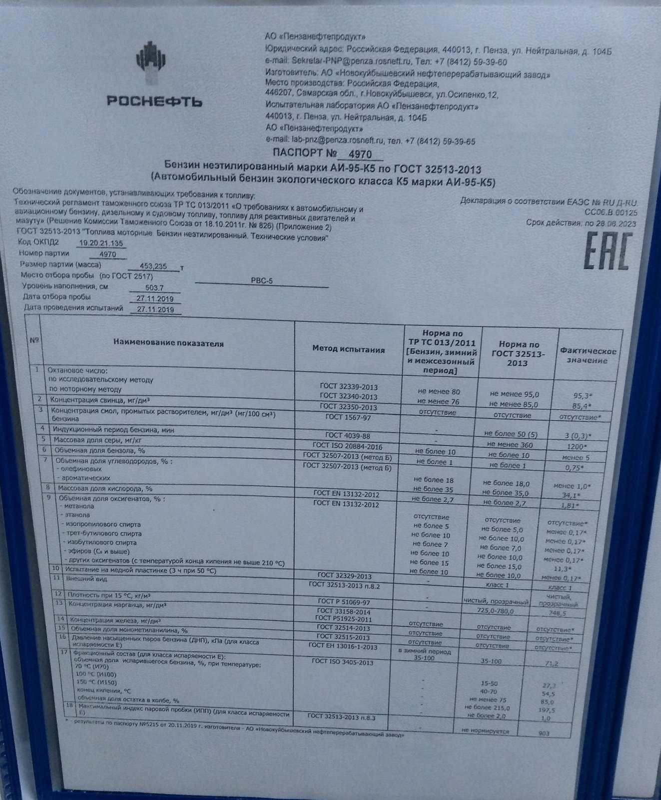

До июля заправлял свою машину исключительно на РН 95 бензином. Про паспорта и прочее знать не знал. С июля лил исключительно ТН и Лукойл, поведение машины на них заметно лучше. Но тут черти подкупили дополнительными бонусами и на совсем  пустой бак залил полный 95-го РН. Паспорт не смотрел и не фоткал-некогда было. Как начал выезжать с заправки сразу же загорелся чек, но ни в каких показателях машина не просела. Собирался ехать в область за 100 км, очково конечно из-за чека было, но машина вела себя нормально и я поехал. Торопился, летел 140-150 по трассе, машина вела себя абсолютно нормально. После ночи чек так и не погас, приехал обратно, помотался, в общем проехал с чеком 250 км. Пробовали сбросить китайской свистелкой-не сбрасывается. В итоге на следующее утро погас чек. Ездил тут на очередное ТО, ошибку прочитали- ошибка датчика кислорода, спрашивают где заправлялся,рассказал, говорят больше туда не езди.
Понятно что лекарства от недуга не прошу, мне просто интересны предположения знающих, что могло быть такого плохого в бензине, что датчик начал ошибку выдавать, но машина вела себя нормально и нормально тянула?
flatrons слишком много кислорода, читай эфиров, просто мозги на это не расчитаны.
Паспорт с нашей АЗС. IMG_20191128_164043.thumb.jpg.def711da97dc946cba6659478ead5863.jpg

mvlab даже 98 с таким процентов эфиров-мтбэ не делают!
20 часов назад, IliaP. сказал:
Этому радоваться или нет, уже не пойму.
в ТУ/Хартии вписывается, но как эксперт Mir говорит-очень плохо, сэкономили на компонентах!
но заливая такой бенз зато экологию поддерживаете!
