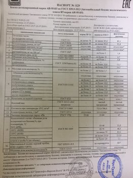

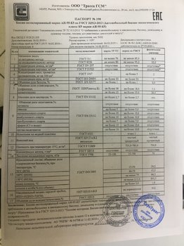

buzz спасибо, для трассы прям спец замес без мтбэ 95-го??? первый раз вижу 95 без мтбэ с РНПК
Я не понял, кому я здесь макулатуру собираю всё это время. В теме "Трасса" 3,5 сообщения (из них 2 от меня). Там никто не спамит и не ссорится. Там одни паспорта только.
Вот вам спецзамесы РНПКашные для Трассы. Вернее, то, что Трасса выбрала, ПОТОМУ ЧТО ПЕРЕКУП.
Висят они долго (по 3-4 месяца), в стиле Шелл. Бывает и МНПЗ, но быстро исчезает (берут перебиться).
1___95_нгнск_февр_19_очм_86,5_олф_7,3_арн_26,4_730,9__РНПК.JPG5___95_щлкв_март_19_очм_86,2__олф_4,9_арн_24,8__732_РНПК.JPG
А Самару забыли уже? Где ещё у нас Самару попробуешь, как не у "галимых перекупов"(с)?
Вот оттуда же и Башнефть с Верхней Волгой.
7___95_крснармск_март_19_очм_86,4___олф_10,8__арн_23,4___733,5_____БН.JPG11___95_июль_19_Верхн_Волга__13,3__34,5__0,7__746,7.JPG
Люди стараются, но никто об это не знает. Они даже МПНПЗ с небольшими оксигенатами привозят.

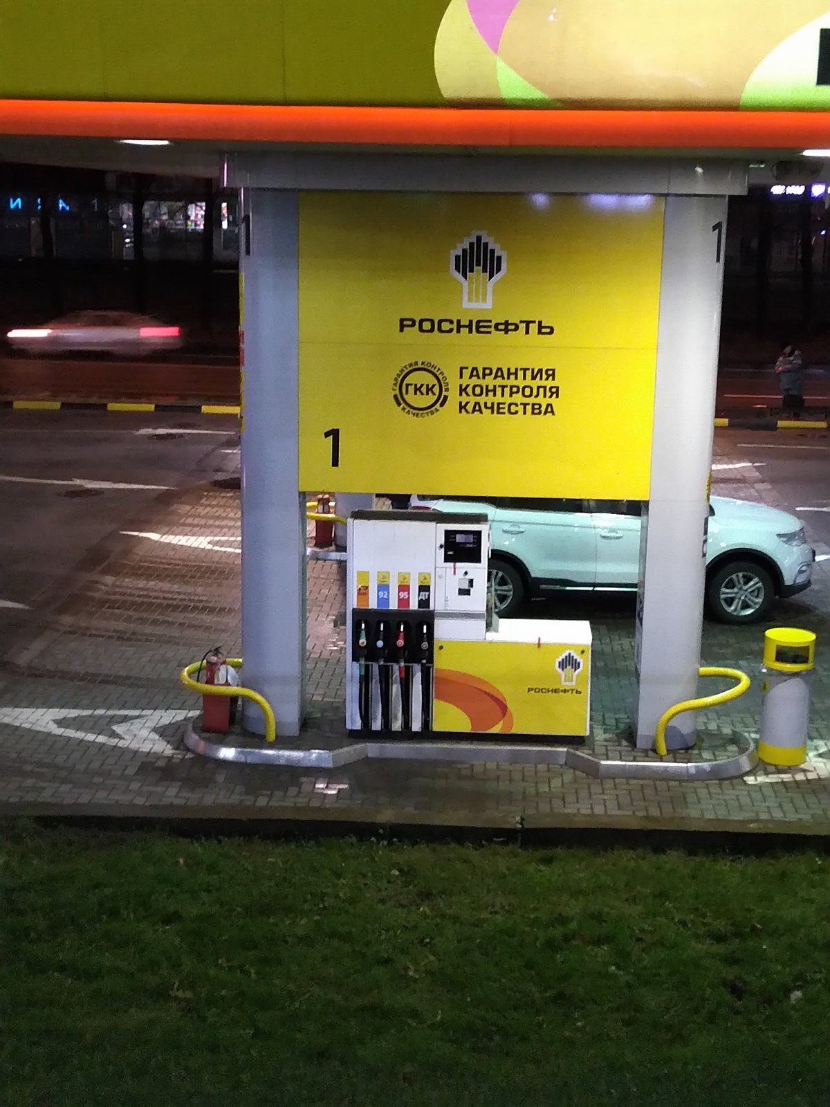

Гарантия контроля. Но не качества. Правильно понимайте написанное на русском языке :)
32 минуты назад, Medical Waste сказал:
И что из этого следует?:)
