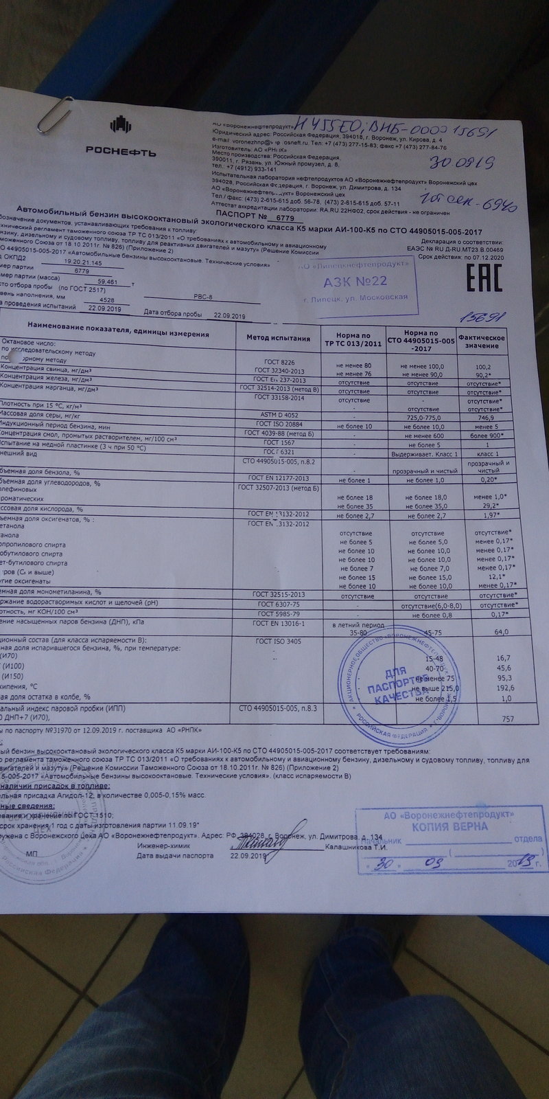

Роснефть 100, Липецк
3 минуты назад, Евген 48 сказал:
МТБЭ конечно не детский и фракционка странная (И70=17, И150=96, КК=193), но в остальном всё неплохо: И70, ДНП, ИПП, плотность:good3: Правда летом это было бы актуальнее...

Вот такой же похожийи в Наро-Фоминске сегодня, только Пульсар и привоз от 9 октября.
СИНТЭКС ну на нем хоть потише тарабан, и едет лучше, чем 95.
2 минуты назад, Евген 48 сказал:
Да, если с тем 95-м сравнивать, то однозначно интереснее. И с низов должно получше тащить...
Только что, СИНТЭКС сказал:
Всё верно.
3 часа назад, СИНТЭКС сказал:
Тащит более чем уверенно и тогда, когда нужно.  Да и на 95 РН смотрю не плохо как то стало :D есть конечно некая умеренность, но явно мотор его не стягивает
