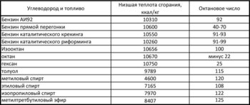

Тогда я с тобой, я лет 5 назад этот крестовый поход начал на драйве Октановое число даже табличку вот такую составил.
