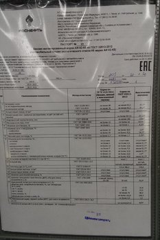

Первым делом глянул на плотность и удивился. Не помню такого у Рязани. Глянул ниже и не понял вообще ничего. А потом и вовсе обомлел - сам БН-Новойл.
Паспорт трэшёвый, конечно. Но важен сам факт прибытия в наши края.
24 минуты назад, buzz сказал:
Для сотового "нормально", по другому умеет пока только лукойл ;) и тот последнее время испортился.
18 минут назад, Mir413 сказал:
Ничего нормального. У РНПК такие же оксигенаты и ароматика стабильно при 0-1 олефинах.
И ненормально для Новойла, вообще-то. У него 98-е с низкими аренами часто бывали. И три из 4-х существующих сотых паспортов БН-Н с 25, 5 ,  26,7  и  29,9.

Товарищи, что скажите?
Подумаешь, паспорта перепутали.... :-) Не прошлогодний же подсунули и то ладно...А ОЧ низкое - ну горит же! :-)
45 минут назад, West Side 58 сказал:
Ну как бы обычный АИ-91, добавили 2% МТБЭ и получили АИ-92.
West Side 58 сечинский дурман, лук сфоткайте, тогда будет понятно что выбрать
3 минуты назад, IliaP. сказал:
Что вообще бодяга?
9 минут назад, West Side 58 сказал:
Что вообще бодяга?
нормальный обычный среднестатистический 92-й если 2% МТБЭ убрать, Лук будет однозначно интереснее
6 минут назад, West Side 58 сказал:
92 же )
описАлся, исправил... для 95-го как раз была бы полная норма (при ОЧИ/ОЧМ соответствующих)
