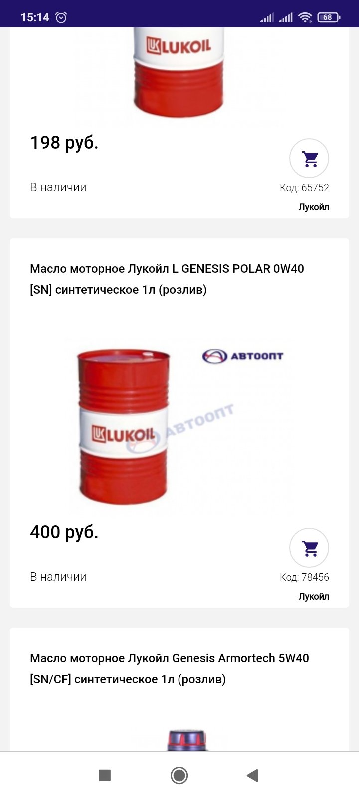

На оф. сайте Лукойла:  GENESIS  0w40 - 2898 руб. за 4 литра.
Если бы я мечтал залить Лукойл, то сделал бы намного дешевле...1600 р/4л Полар 0-40, или 1640/4л Полар 0-30. Это у нас в Барнауле...
