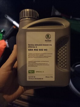

15 декабря 20205 г torcon а я наоборот слышал, что VAG поголовно отходит от вязкости w30. Принудительно на 5w40. Также недавно у мастера приемщика спросил что льют на ТО - всем поголовно вот это масло в теме. Хотя сам говорит, что сейчас завод 5w30/0w30 при продаже даёт на доливку. Вот кому верить - ХЗ. На размышление. p.s. у меня новый Rapid 1.6, пробег 5000 км будет, по м/ч 250-300, короткие пробеги, автозапуск. Доливка 0,5л на 3000 км была. Есть смысл делать анализ, сравнивать, как отработало? Масло такое же на 90% уверен, другого и лить то не будут) На доливку дали литр, фото ниже. Дата производства 04.07.20
