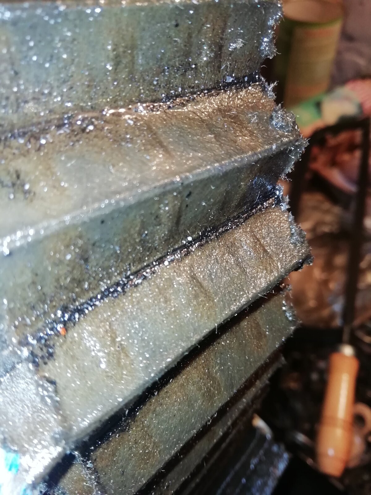

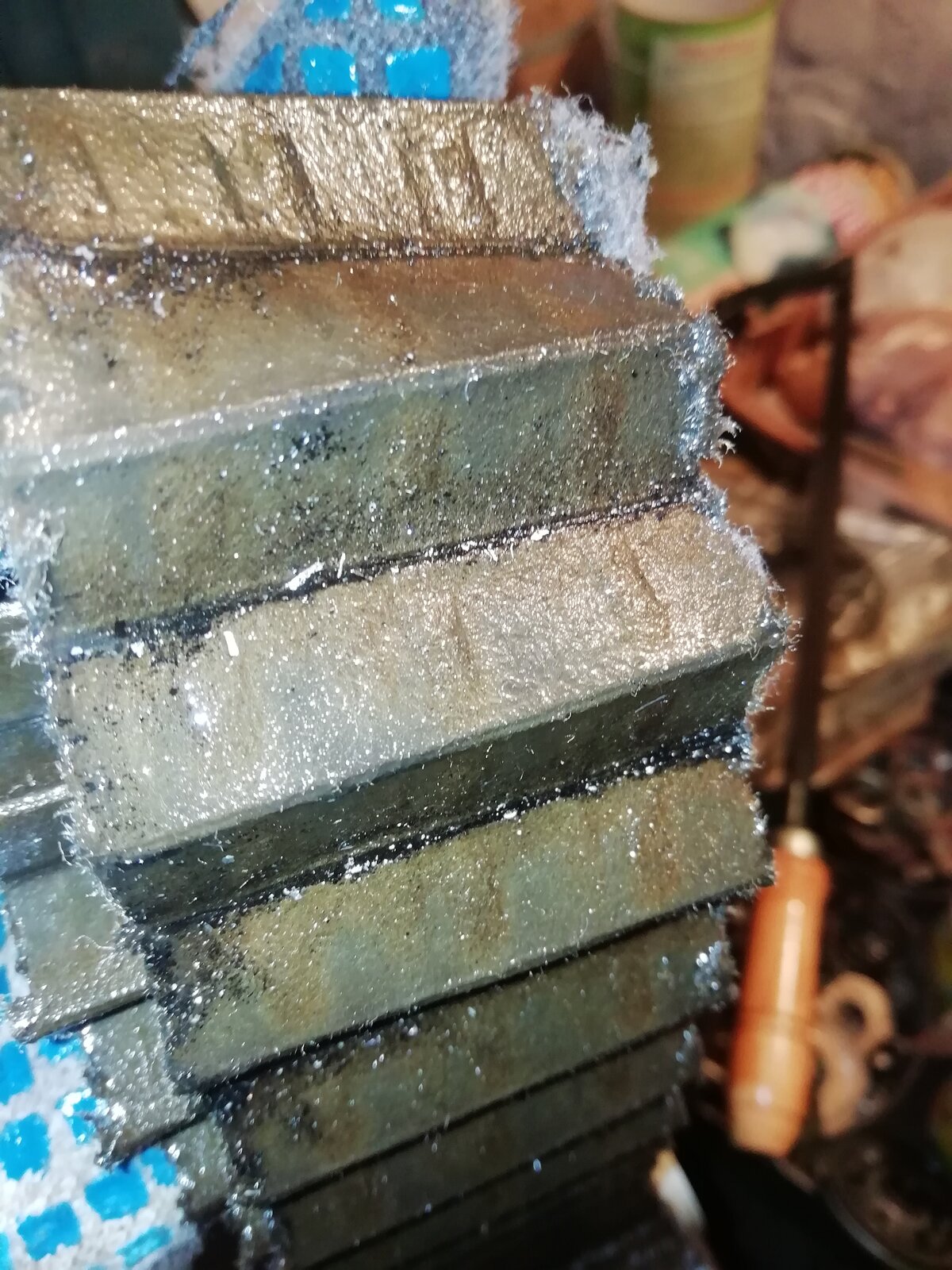

ну что, добрался я до масла, а там - красота перламутровая с вкраплениями...
IMG_20210307_161953.thumb.jpg.79150a2e0bebf6b6c6735376337f3a4d.jpgIMG_20210307_162000.thumb.jpg.81c682b56ccc02e7667b6c19ee1c48fa.jpg
в фильтре тоже
IMG_20210307_161340.thumb.jpg.fbc97d02bdc6cadb47d08771686fe72c.jpgIMG_20210307_161351.thumb.jpg.ccbfd817a020e7cfff5bcc68962cd38d.jpg
думал сделать фото поршней - но свечи не стал выкручивать - поднялась метель.
Так что пока от замены до замены не польётся чистое масло нагружать авто повышенными оборотами не следует!
Считаю вина целиком и полностью моя, надо было предупредить человека и не раскручивать двигатель.
Сейчас предстоит оценка стоимости ущерба, сбор средств и ремонт. Ох не вовремя это всё... :vava:
Но есть и приятная новость - промывки работают, и достаточно хорошо, главное не подниматься выше 3000 оборотов, и вполне всё реально отмыть, причем относительно быстро :good:
NAK каплю сделал, но у нас метель поднялась, пока нёс - снежинки попали, завтра переделаю, результат будет во вторник.
@metalplaks что скажете, тут Cupper поможет или даже не стоит начинать?
Изменено пользователем Pechnik

56 минут назад, Pechnik сказал:
С вашего двигателя? Похожее у меня с газонокосилки было в таком количестве примерно с 250-300 мл масла, применял Poe 55 + м10дм и соли меди тритон, двигатель масло теперь не берёт (было -25% масла за 5-6 часов).

sanchell да, мой, после того как дали движку 6000 оборотов появился небольшой стук на ХХ и слышен только после хорошего прогрева. слил масло, залил другое, фильтр распили, а там стружка с перламутром и остатками гари. масло не ест, никаких больше проблем нет. может только расход топлива небольшой появился, но сейчас холодно, так что пока его во внимание не беру.

Pechnik
Если не забит, то нормально.
Вот не понятьно откуда "блестки"?
1 минуту назад, NAK сказал:
как из предположений - вкладыш провернуло. может масляный канал забит был, и на 6000 об. к нем масло не поступило в достаточном количестве, вот и поснимало. Думал к мотористу записаться, но всю неделю морозы обещают.

Это верно, надо начать с осмотра. Держите нас в курсе событий :)
2 часа назад, Pechnik сказал:
в фильтре тоже
В этот раз что было залито , какой процент Моджо и были ли соли меди ?
25 минут назад, DRON 33 сказал:
был залит лукойл 5-30 и куппер промывочный. 60 км по трассе на повышенных оборотах (4000-6000)
