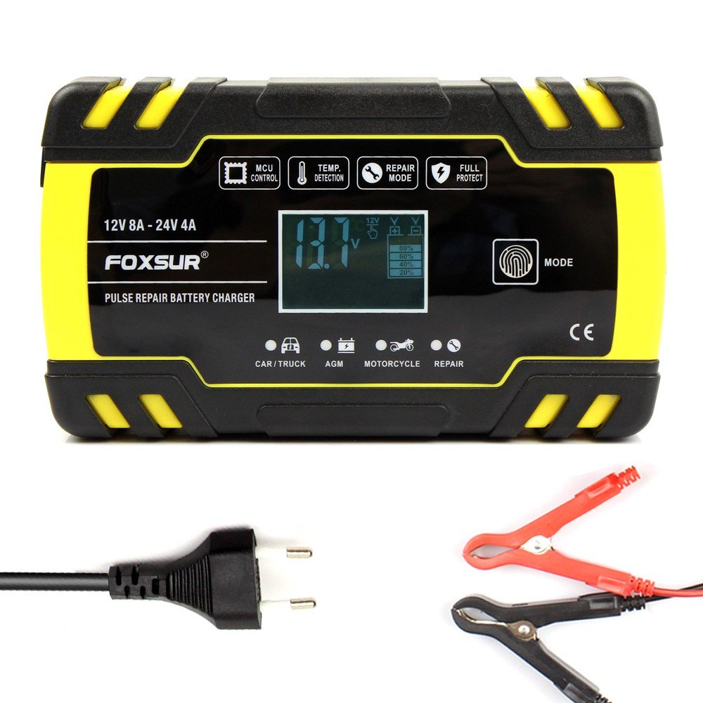

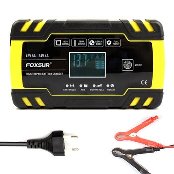

1 ноября 20206 г Популярное сообщение Закреплён Приобрел на Али новую зарядку - 7-Stage Smart Battery Charger всего за 1261р. Имеет все то, чего мне так не хватало у BL1204, основное в этом - индикатор и вентилятор :). Размеры как BL1204 только в два раза толще. Тестировал на не сильно разряженной АКБ 720 (EN). Специально над ним не сидел, но про 7 стадий заряда - похоже на правду. Успел заметить следующее: при основном заряде показал ток 5А (3-стадия), на 4 стадии при напряжении в 14.56В (на дисплее 14.4В) ток опускался до 1А, может и ниже опускался, но я за ним не следил. Вентилятор периодически включался. Покупал здесь : https://aliexpress.ru/item/1005001544042339.html?spm=a2g0s.12269583.0.0.1b857b25IbZGQN Фото внутренностей прилагаю.

14 декабря 20223 г Здравствуйте. После окончания зарядки в режиме Standard загорается надпись FULL и включается вентилятор на полные обороты. Ждал около часа. Вентилятор так и не выключился. Пришлось вынимать вилку из розетки, чтобы отключить зарядник. Так и должно быть или нет?
14 декабря 20223 г 49 минут назад, Krosh71 сказал: Здравствуйте. После окончания зарядки в режиме Standard загорается надпись FULL и включается вентилятор на полные обороты. Ждал около часа. Вентилятор так и не выключился. Пришлось вынимать вилку из розетки, чтобы отключить зарядник. Так и должно быть или нет? Krosh71 сигнал full это не конец работы зарядника, а переход из режима основного заряда в буферный...отсюда и продолжение работы вентилятора да бы не случился перегрев самого зарядника...буфер ведь может длиться достаточно долго...
14 декабря 20223 г 1 час назад, Krosh71 сказал: Так и должно быть или нет? Он непредсказуемый, это я често говорю.
14 декабря 20223 г 12.12.2022 в 22:03, Inzhener сказал: можно ли им заряжать АБ, не отсоединяя её от сети автомобиля (естественно, не включая зажигания)? Конечно, легко Я и с включеным зажиганием подсоединял его ( когда машина долго с зажиганием стояла, я ноутом проводил кой-какие манипуляции с авто, решил чтобы аккум поддержать чтобы сильно не сел,я и подсоединил зарядник). Никаких проблем
14 декабря 20223 г 4 часа назад, Krosh71 сказал: Здравствуйте. После окончания зарядки в режиме Standard загорается надпись FULL и включается вентилятор на полные обороты. Ждал около часа. Вентилятор так и не выключился. Пришлось вынимать вилку из розетки, чтобы отключить зарядник. Так и должно быть или нет? Ничего подобного. На 8А версии, при окончании алгоритма заряда и появлении надписи Full вентилятор выключается, и если не отключать ЗУ от АКБ, то при падении на клеммах напряжения до 13,6 снова включатся заряд до достижения напряжения окончания заряда, которое естественно подзаряженная батарея достигает быстро (V окончания заряда ~ 14,7, I = 1А) и ЗУ снова уходит в спячку Full (вентилятор выключен). Потом снова напр на клеммах снижается до заданного порог (см. выше) и ЗУ снова пробуждается. Изменено 14 декабря 20223 г пользователем Buran
