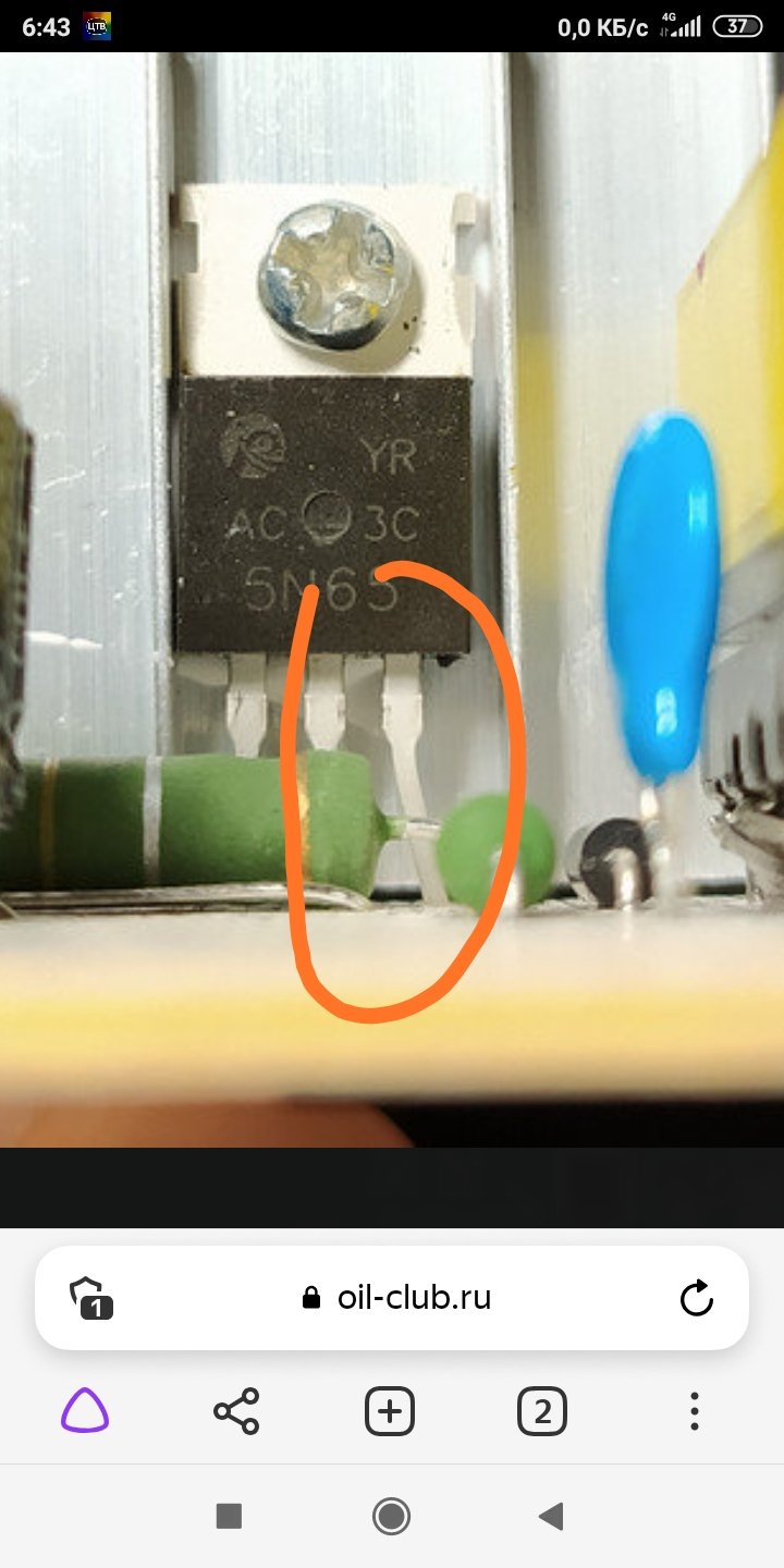

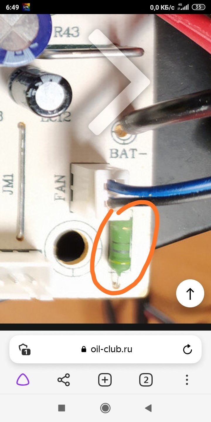

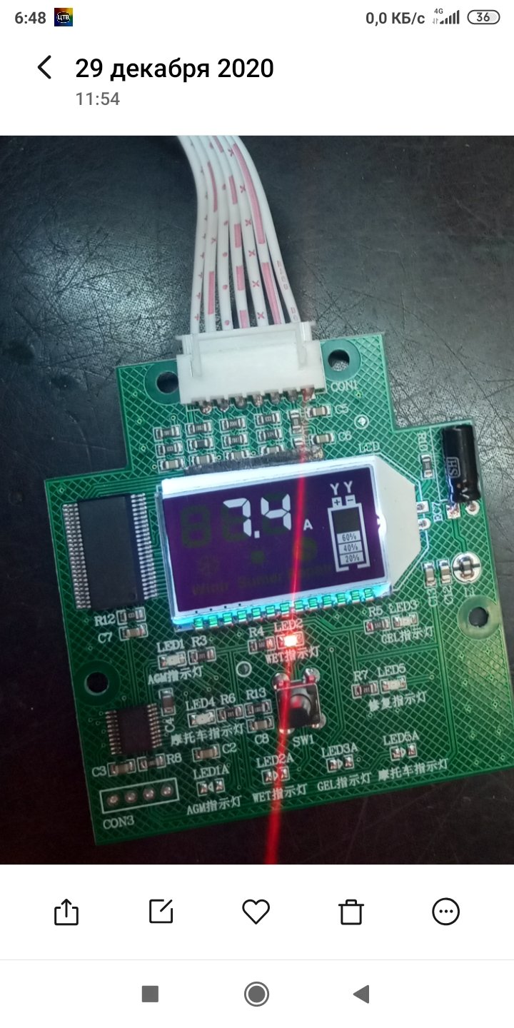

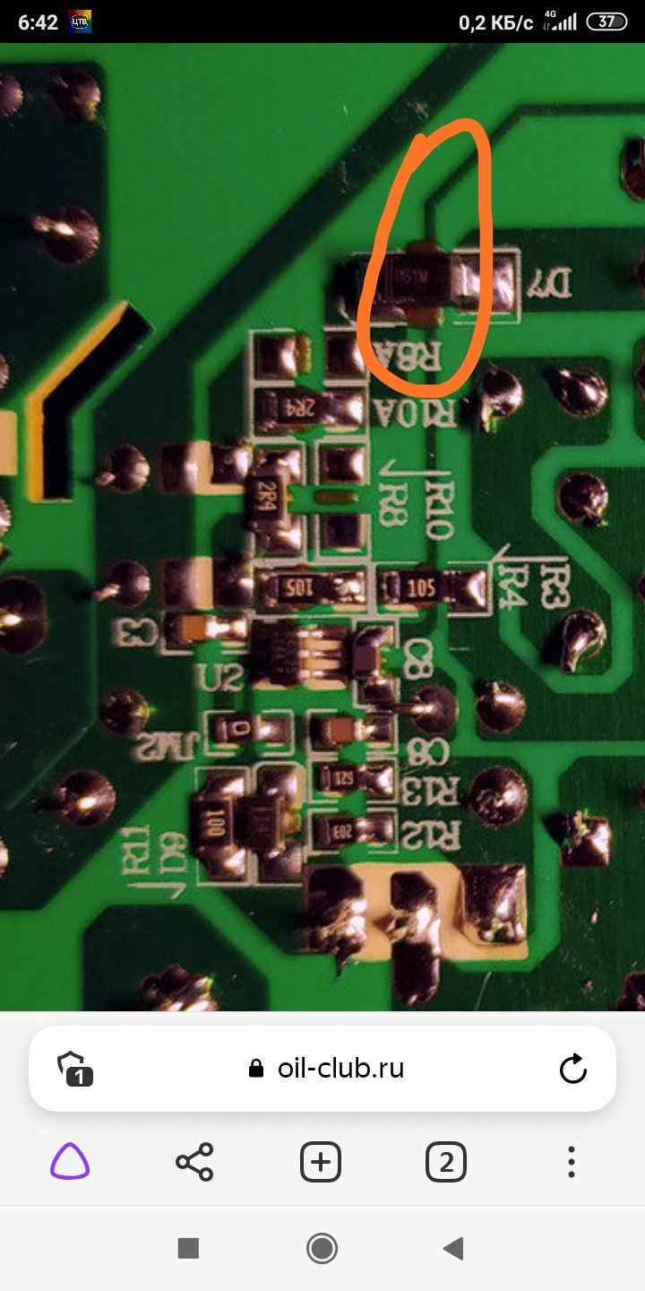

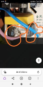

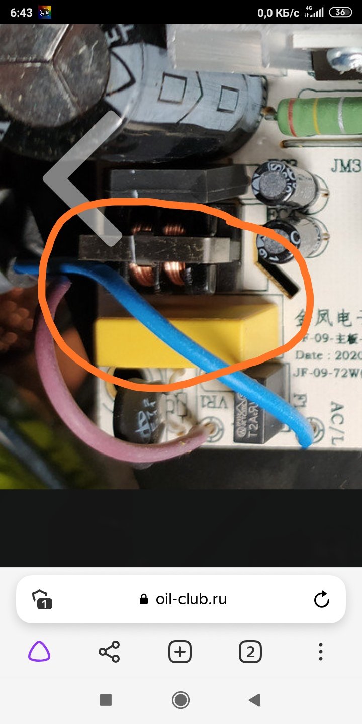

IMG_20221216_064952.thumb.jpg.6c4df46df5546fdab27985be08fdc703.jpg для ограничения тока вентилятора хорошая мощность резистора подобрана,на случай если он заклинит!IMG_20221216_064206.thumb.jpg.45a23e7e0b72ee8541793b25e671a34e.jpg с высокой стороны маска снята с платы у "пробивных" зубов, гетинакс фрезерован где надо!IMG_20221216_064240.thumb.jpg.05d3f1bb0d58acfb815d67a2623f8738.jpg СМДшки не просто распаяны,а на компаунд монтажный посажены.IMG_20221216_064312.thumb.jpg.a5d0745d3be530c292009dcb3b2ee6ba.jpg ноги раздвинуты пошире.IMG_20221216_064351.thumb.jpg.d660d62a0b604761727be89dedd1ff8d.jpg сетевой фильтр круче чем в БП ПК.IMG_20221216_064430.thumb.jpg.f2ac8b2b0eb190858b9cb5dc054c6539.jpg варистор и плавкий контрацептив!Screenshot_2022-12-16-06-48-17-027_com_miui.gallery.thumb.jpg.b60687420db414a803698ea5228d1809.jpg ну и добавленный  экспериментально мною ток с отключенным контролем ...и ничего не хлопнуло.

......Screenshot_2022-12-16-06-48-17-027_com_miui.gallery.thumb.jpg.b60687420db414a803698ea5228d1809.jpg ну и добавленный  экспериментально мною ток с отключенным контролем ...и ничего не хлопнуло.
А вот здесь поподробнее.
И до какого U дует 7,4А.
Изменено пользователем elvis
Не нужно вам это,поверьте.
