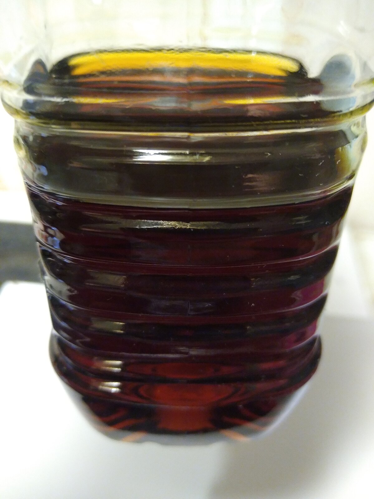

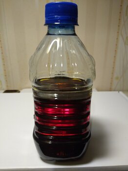

Игорь Лахта 2 030 Опубликовано: 5 марта 2021 Поделиться Опубликовано: 5 марта 2021 (изменено) Залил новое масло, пробу для анализа собрал в бутылек. Как и другие грузовые масла Neste, FA-4 имеет густой карамельный цвет с красноватым отливом. Но на этом масле мотор крутится легче, не наблюдается прежнего желания посильнее надавить на педаль газа. Изменено 5 марта 2021 пользователем Игорь Лахта 1 Цитата Ссылка на сообщение
