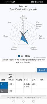

ПавелТ chevysamara спасибо, я раньше считал что фосфор это основной признак класса sn. Какие там еще интересно критерии?))
Вроде больше нет ничего, только ограничение по фосфору.Какие-то требования по энергосбережению, но это мелочь в гражданской эксплуатации, имхо
SN тут "завлекалка" я думаю.Для меня это принципиально, а кто-то говорит что если мотор не ест масло то катам пофиг сколько там фосфора.Повторюсь, в старые машины хороший вариант, я залью в "четырку"

ПавелТ посмотрел, кроме фосфора еще и сера).
Нууу, просто интересно зачем тогда эти стандарты если ими можно пренебрегать. Я не придираюсь, мне пофиг. Просто интересно)))
