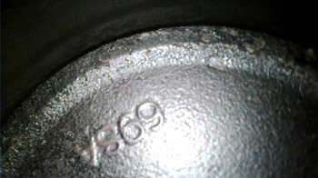

Популярное сообщение Projector 7 197 Опубликовано: 16 октября 2020 Популярное сообщение Поделиться Опубликовано: 16 октября 2020 (изменено) 27 минут назад, skorp777 сказал: Ээээ, чьим? Тем, кто считает, что всего должно быть побольше, а HTHS непременно выше 3,5. а то движок стуканет? Насчет старых Жигулей- и много тех старых Жигулей, которые масло вообще не подьедают? А с золой 1,37 в расходующий масло мотор лить? Извиняйте, есть масла и с золой 0,8-09. Только и остается вспышке 243 радоваться и надеяться, что угар уменьшится. Новус-Титан хоть подходит для тех, кто хочет много ПАО+эстеры и низкотемпературные хорошие. Галант 2006 года , фото поршней с эндоскопа , лил миксы и с маслами А3 Так что ерунда все это , что зола от масла пригорает на поршнях и не смывается , раскоксовку поршней не делал ни разу до этого года ( фото поршней с января 2019г ) , в январе 2021г будет 7 лет как владею авто , в этом году в конце июля , начало августа попробовал мягкую раскоксовку поршней с помощью Лавр Express , так как летом не применял КМТ Драйв , чутка начал желтоватый налет на поршнях появляться от топлива АТТА ( Башнефть ) , отмыло все на чисто за 20 мин раскоксовки , блестит еще лучше , так что это все хрень полная , что от полнозольного масла будет несмываемый нагар и налет , быстрее от топлива хренового , расход масла у мотора в районе 100мл на 1000км Изменено 16 октября 2020 пользователем Projector 6 Цитата Ссылка на сообщение Поделиться на других сайтах

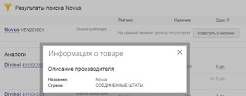

Paulson 8 390 Опубликовано: 16 октября 2020 Поделиться Опубликовано: 16 октября 2020 А это что? 0 Цитата Ссылка на сообщение Поделиться на других сайтах

skorp777 12 245 Опубликовано: 16 октября 2020 Поделиться Опубликовано: 16 октября 2020 Paulson , ну это же не с офсайта информация, ошибся студентик-подработчик, когда инфу на сайт забивал. 0 Цитата Ссылка на сообщение Поделиться на других сайтах
