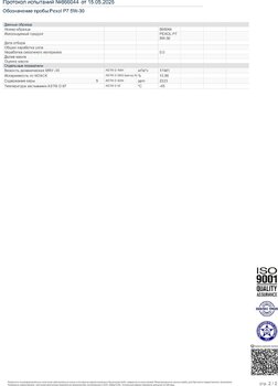

Pexol P7 5W-30 API SP свежее за анализ спасибо официальному представителю АРМТЕК.
Образец в лабораторию отправлял официальный представитель.

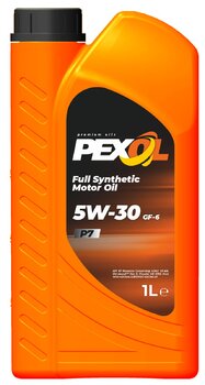

Масло заявлено как: API SP; ILSAC GF-6A; GM dexos1™ Gen 2; Chrysler MS 6395; Ford WSS-M2C946-A/B1/WSS-M2C961-A1
1L - 5W30PX047
4L - 5W30PX048
5L - 5W30PX050
60L - 5W30PX049

NOACK почти 14. Угорать будет вёдрами
Турция .
Есть примеры ? Что угар будет  при таких параметрах ?
И вспышка не очень 216С. База какая то простенькая видимо. При такой густоте при 40С = 65, и термостабильность такая средненькая.

Зависит от движка и режимов. Я лично такое масло не залью по причине отложений. Выше NOACK - больше улетит легких фракций, больше сгорит пакета присадок.

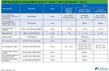

Dexos1 Gen2 требует NOACK < 13%
NOACK говорит о качестве базы. А когда еще и подтверждается вспышкой 216С. То на погрешность не спишешь.
Ладно когда это 0W-20 0W-8 - низковязким на VHVI-4 еще можно простить, но когда 5W-30...
Шмурдяк! :sarcastic:
Заявлено как ilsac, но это похоже на ACEA A3/B4  судя по высокому щелочному (10.68) и завышенной вязкости (11.68), ноак и вспышка - провальные.
И кальция 2200ppm + 700ppm магния. То есть, пакет не API SP ILSAC GF-6A. Конструктор какой то.
Не, на ACEA A3/B4 оно не тянет. Слишком жидковата по пакету на эту спецификацию. Так, куда-то мимо всех: «я его слепила из того, что было». А уж что получилось, то получилось.
Единственно, можно высказать натянутую версию, что они пакет А3/В4 недоложили на треть и назвали это ILSAC GF-6A. Но тут и по базе на А3/В4 не тянет
