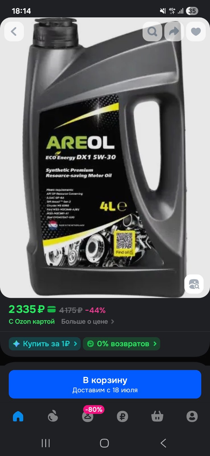

Areol Eco Energy DX1 5W-30 API SP свежее
Areol Eco Energy DX1 5W-30 API SP свежее за анализ спасибо официальному представителю АРМТЕК.
Areol Eco Energy DX1 5W-30-1 копия.jpgAreol Eco Energy DX1 5W-30-2 копия.jpgAreol 1.jpgAreol 2.jpg
Масло заявлено как: API SP; ILSAC GF-6A; GM dexos1™ Gen 3; Chrysler MS 6395; Ford WSS-M2C946-A/B1 / M2C961-A1 / M2C929-A; Opel OV 040 1547 — G30.
1L - 5W30AR072
4L - 5W30AR073
5L - 5W30AR074
20L - 5W30AR149
60L - 5W30AR148
205L - 5W30AR150
