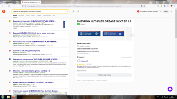

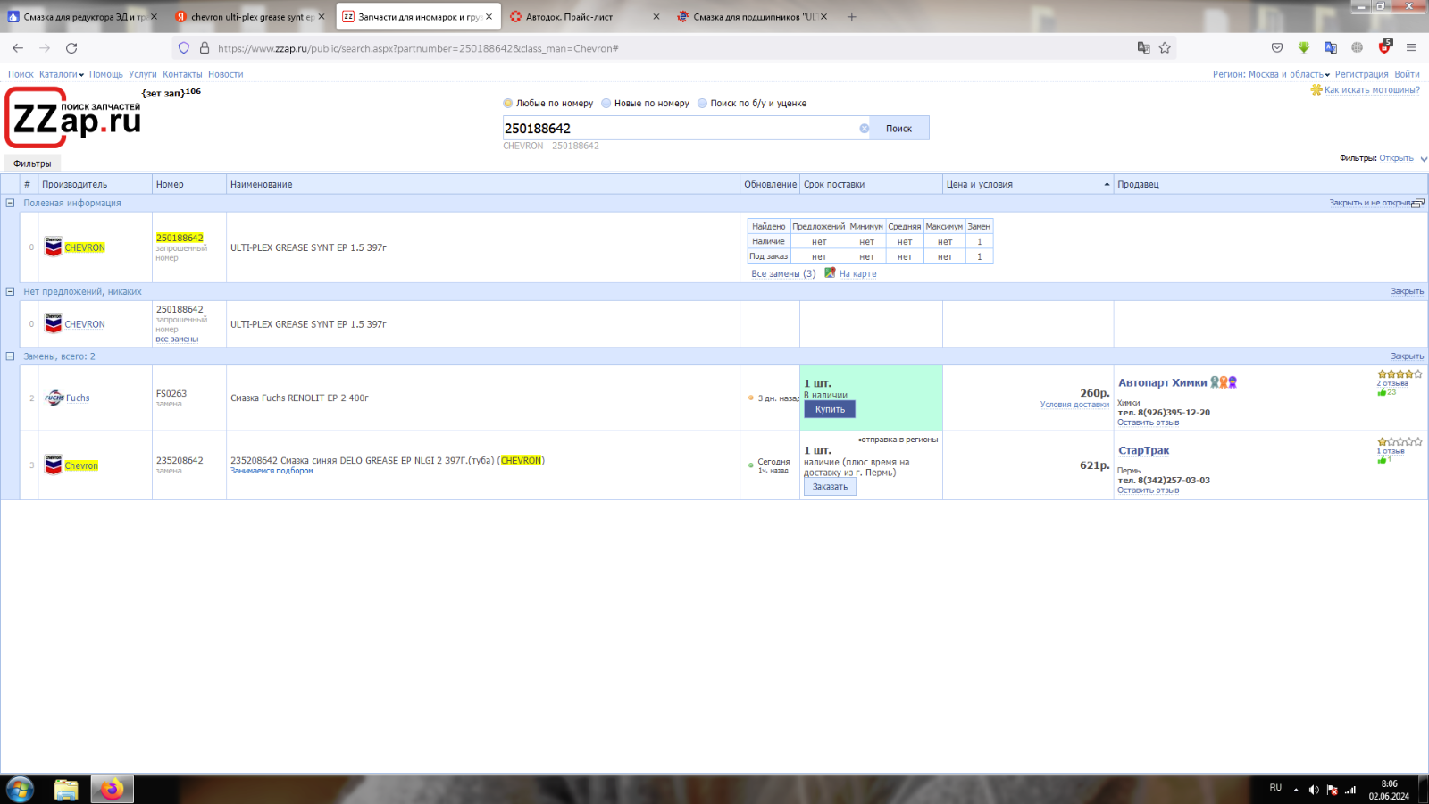

20 часов назад, SL1 сказал:
Levershine Ulti-plex 1.5, если тольки Synth.
Смотрю шевроны потихоньку появляются в продаже ,или это остатки?\
Или данный совет чисто рефлекторный:blush:
хотя в экзисте/автодоке по прежнему: " временно нет в продаже"
804065264_.thumb.png.4704238e6c5b60c9e87bf7519d080d3e.png1883327916_.thumb.png.4f577434c99530fc0fdf330dac96479e.png
