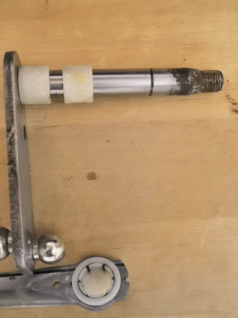

Прошу совета в подборе характеристик смазки для механизма стеклоочистителя - электродвигатель, редуктор, шаровые и оси поворота на трапециях.
Вкратце по устройству (фото нет, если нужно могу вечером сделать) -
ЭД - на задней части вала подшипника нет, просто в торец вала запрессован шарик, вставляется во втулку за которой лежит фетровая шайба, пропитанная маслом похоже. На передней части вала шариковый подшипник, вскрывать его не хочется, нормально крутится.
Редуктор - сопряжение стального червяка на валу ЭД и пластиковой шестерни. Ось шестерни выходит из редуктора, на нее одевается шаровая трапеции.
Трапеции - стальные шарики и пластиковые обоймы на шаровых, на опорах трапеций стальные оси, закрепленные в фторопластовых втулках (фото есть здесь http://forums.drom.ru/mazda-capella-626/t1151167090.html)
Вот собственно и вопрос, чем это все смазывать :)
Имеющийся ассортимент из подходящих - Хаскей LVI-50, HTL-500, Coolube, Coolplex, Slipkote 220; Тоталь Altis SH2, EM2, Ceran WR2
В принципе никаких сильных нагрузок (кроме редуктора) там нет, главная беда - либо коррозия осей трапеций (по ссылке выше как раз) либо износ пластиковой шестерни редуктора (опять же, по причине коррозии и заклинивания трапеций). Соотв. смазка должна быть водостойкой (и омывайко-стойкой).
Оси трапеций смазал смазкой LVI-50 (синтетика с тефлоном) - как раз по характеристикам подходит, липкая, сверхводостойкая, с ПТФЭ порошком. НО! - у нее диапазон от -24 до +163, подумал дай проверю, положил её (смазанную ось трапеции) на сутки в морозилку (по данным термометра в мультиметре примерно -16 -18С). Увы - при замерзании смазка сильно густеет, становится вязкой, ось поворачивается туго, с заметным усилием... Представляю что будет когда на улице -25С... Но смывать ее уже не буду, попробую так, уж очень много мороки.
Вопрос по редуктору и шаровым трапеций. Полиуретановую не хочется, т.к. она не совсем для этого, да и несовместима с другими смазками. Думаю либо использовать кальций-сульфонатную Total Ceran WR2, либо хаскеевскую низкотемпературную HTL-500, она до -60С, но насколько будет противостоять воде и солям, вопрос.

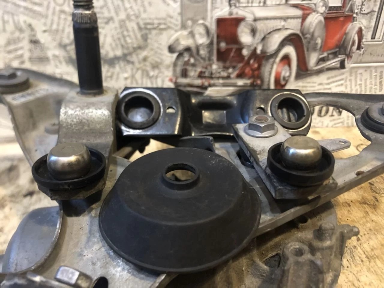

Чем вот эти шарниры лучше смазать, тут есть металлическое покрытие и пластик и резина, водичка тоже может попасть.
8 часов назад, dimas143 сказал:
Я трапецию смазываю или Ravenol Martinefett или LM Marine grease.

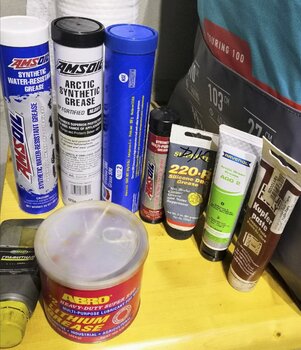

у меня нет испытанных в этой теме смазок,  и на данный момент надо собарть трапецию, купить сейчас ничего не смогу -изза удаленности.
посоветуйте, пожалуйста, из моего скромного набора пластичных (есть еще несколько  спец тормозных их на фото нет - для направляек, колодок, поршней.. кстати есть TRW PFG110 кто-то ее упоминал для оси)
что лучше на ось дворника под пластиковые втулки -(корпус из легкого сплава возможно с алюминием т.е. по идее литиевые надо отметать)
и что в шарниры -там железо с пластиком.
подойдет ли Amsoil multipurpose для вала и Amsoil water resistant для шарниров?
обе заявлены сентетическими вязкость при 40градусах -165 cSt
AMSOIL-Synthetic-Water-Resistant-Grease
AMSOIL-Synthetic-Multi-Pupose
Amsoil arctic   аж 22 cSt
Amsoil Arctic
с ней ось крутится очень легко, вот не знаю не утечет ли при жаре
шеврон больше для скоростных не морозных узлов
SRI Grease NLGI 2
Равенол AGG2 и литол Abro содержат литий и с водой будут реагировать с алюминем и на ось думаю не подойдут
Изменено пользователем Stingray
7 часов назад, Stingray сказал:
