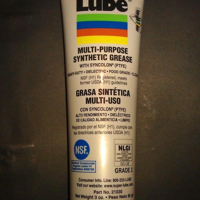

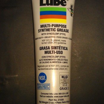

Большое спасибо за ответ, это она?5a71e99cbedcc567484f0202.thumb.jpg.94931ed2481703ed687ea965d235e8ef.jpg
55 минут назад, SL1 сказал:
Суперлюб явно лучше, но и значительно дороже.
С суперлюбой тоже были какие то нестыковки - надо лезть в тему про нее.
22 минуты назад, мозговед сказал:
это она?
Совершенно верно
18 минут назад, Vasek555 сказал:
Совершенно верно
Большое спасибо! Остановил выбор на ней

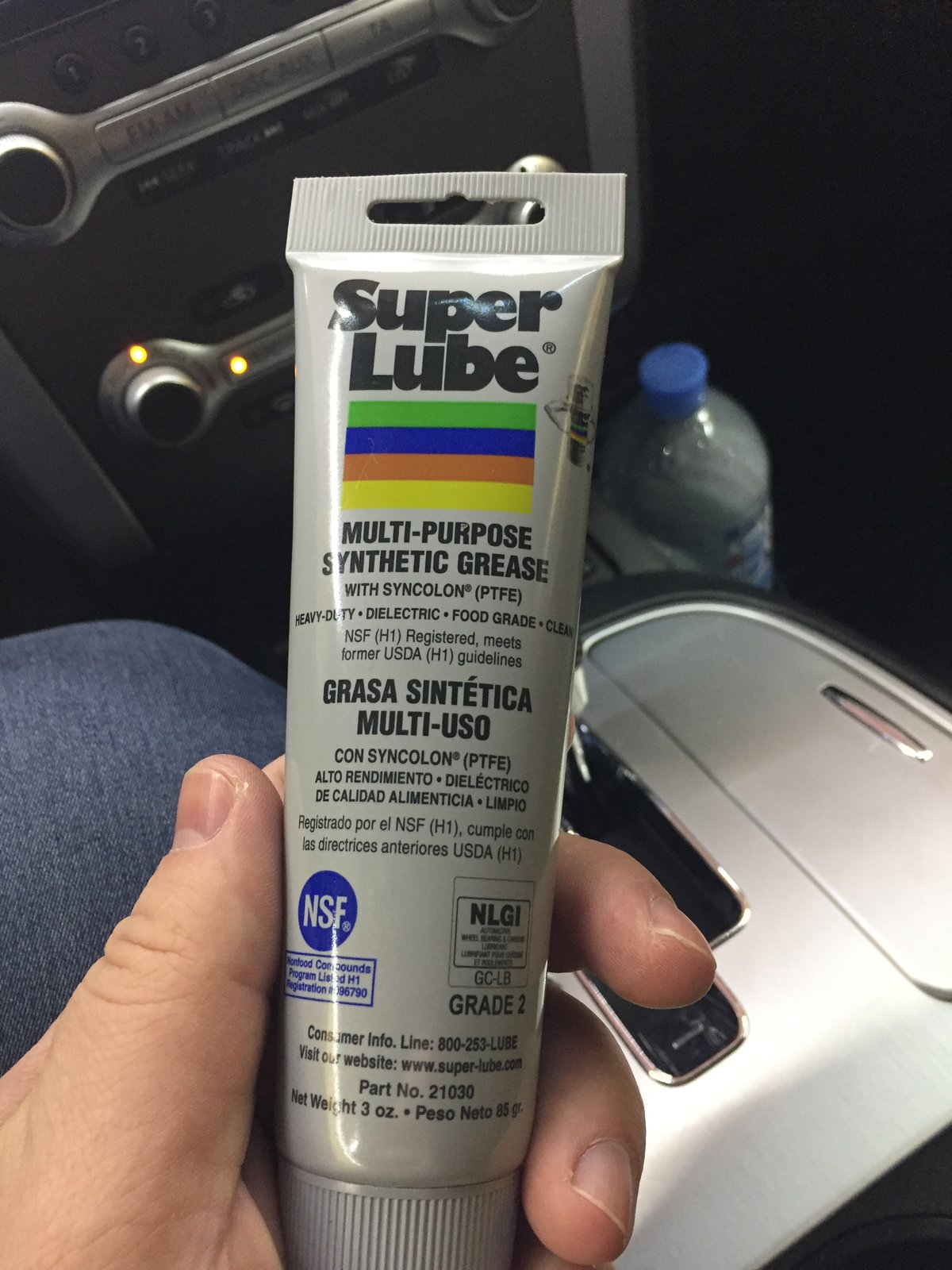

Купил, сегодня буду ставить эксперимент )

На самом деле, нашёл на авито в Москве, а человек живёт в соседнем доме) цена 1400р
могу купить и передать, если у него есть ещё

Купил данную смазку для шарниров трапеции( пластиковая втулка и металлический шар) отпишусь после процесса
3 минуты назад, мозговед сказал:
Второй год у меня такая в трапеции работает, в осях и в шарнирах. Нормально, замечаний нет.

читал, что вы писали про данную смазку, решил к ней и прибегнуть.
продавец в oem-oil, после покупки поинтересовался для каких целей, и после сообщил, что часто берут( в меньшем объёме) именно для смазки трапеции

Я ей еще все замки навесные на даче набил. За год полтубы ушло, какой уж тут меньший обьем.
