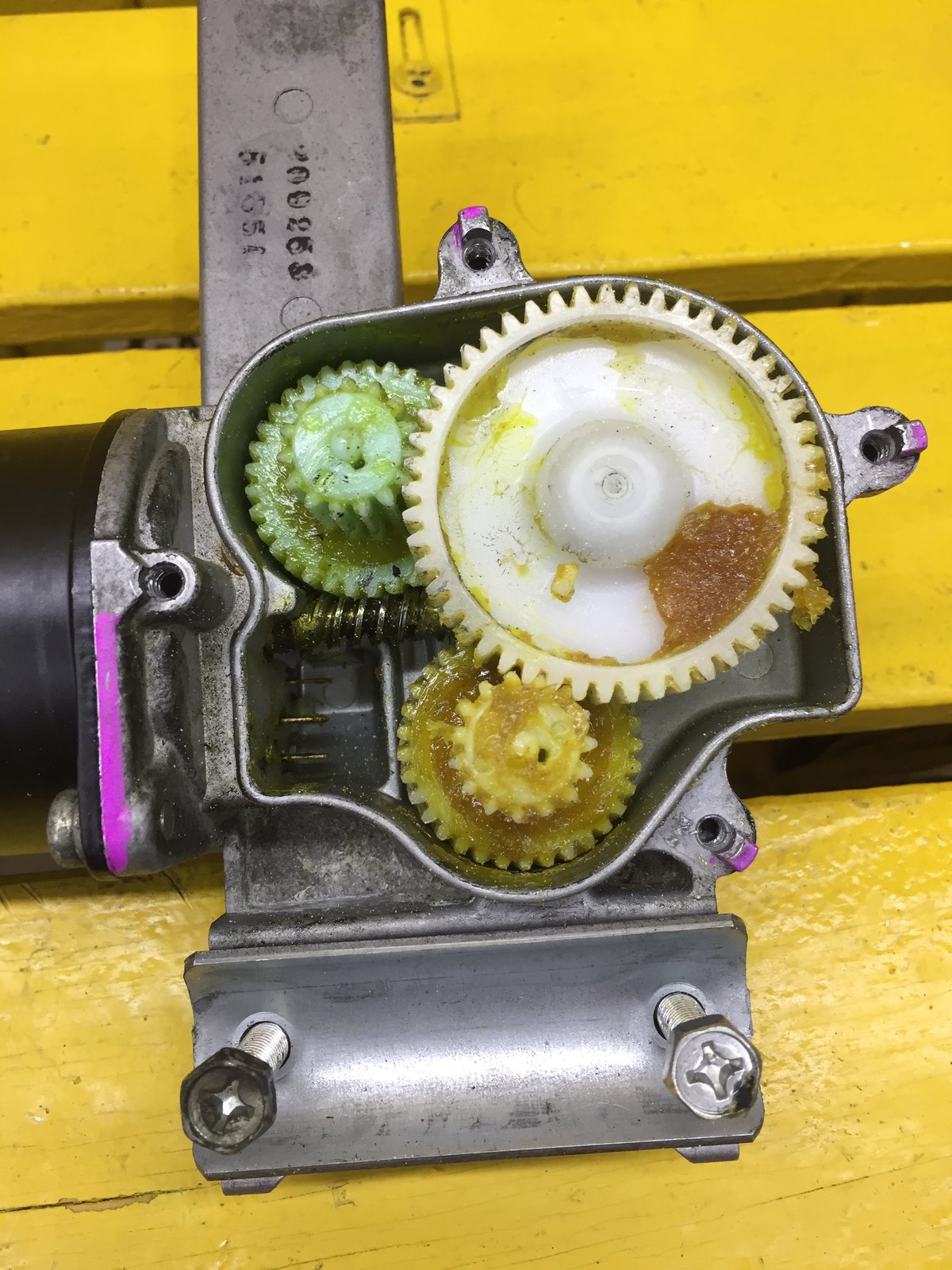

вот такие шестерни с остатками смазки. Ткните пожалуйста какую именно смазку нужно купить? EFELE SG-311- правильно я понял?
Изменено пользователем мозговед
6 часов назад, мозговед сказал:
И эта на мой взгляд слишком маловязкая. Если мы пошли по эфели, то лучше SG-301.
Хаски HTL-500 еще лучше.
Суперлюба еще лучше.
Или в 311 добавить тефлоновую пудру.
Изменено пользователем Screwdriver78
На мой взгляд и 311-ая пойдет и еще много чего можно добавить:
Total Nevastane XS80
Shell Gadus S5 V100 2
Fuchs Renolit HLT 2
Valvoline MP Synth
VMP-шные ПАО смазки без твердого компонента.
