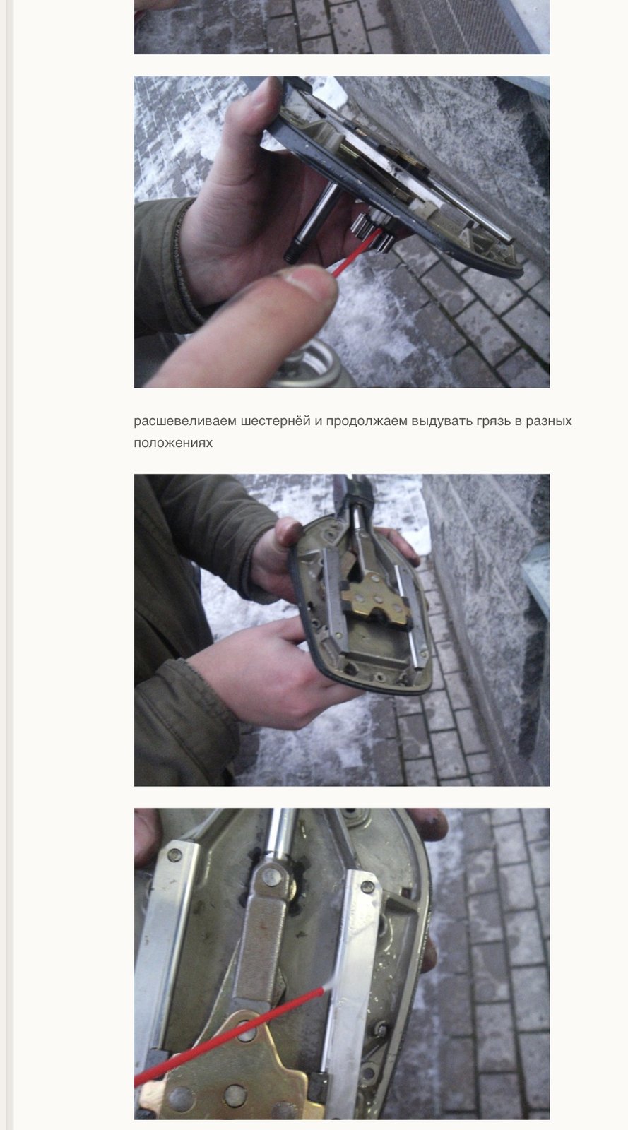

Уважаемые форумчане, подскажите, подойдёт ли для такого механизма (см фото) трапеции PTFE сказка от Wurth или Liqui? Пластичные смазки обычно вымывает в течение года. Дворник прыгающий мерседесовский.
1 час назад, zerojj сказал:
Какие именно пробовались?
Нет.
