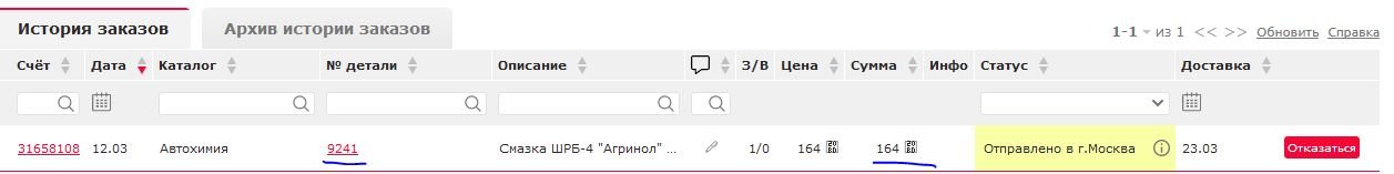

Агриноловская в свободной продаже, я прошлой весной заказал, на следующий день забрал, без проблем. Здесь: https://vstroyka-solo.ru/moskva/goods/smazka-agrinol-shrb-4-banka-0-4-kg-702876
В "большой тройке" по артикулу конечно нет, оне брезгуютЪ.
14 минут назад, Screwdriver78 сказал:
В автопитере дешева.
