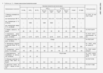

По температурам вообще не сходиться
Вы лучше в ГОСТы смотрите, там правда.
1 час назад, mihail026 сказал:
Ого в гостах еще хуже!!
15.10.2023 в 18:54, В.И. сказал:
А ты в зиму на нем хотел, наверное?
35 минут назад, and2949 сказал:
Да не в зиму нет конечно,так и вспышка то так себе пригорит угорит
1 час назад, В.И. сказал:
Вспышка у сабжа 256 гр. Цельсия.
Ещё NOAK посмотрите для широты картины реального мира.
NOAK (неплавкий остаток в коксовой трубке) - это показатель, определяющий остаточное количество масла, которое остается после его нагревания до высоких температур.
Высокий уровень Noak указывает на его низкую степень стабильности при высоких температурах.
Пригорит/угорит - это к кряку и илсаку вопросы. Там с этим всё хорошо. ))
При переходе на минеральное масло и тем более моноградное - расход масла резко сокращается, а мотор никогда не будет в лаке и с залёгшими кольцами.
Это БАЗА.

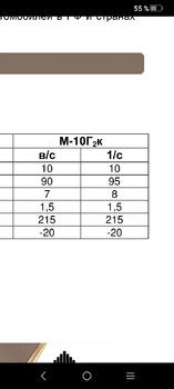

Чет очень разняться тем вспышки на сайте и лаб.анализ
36 минут назад, В.И. сказал:
на сайтах пишут типовые показатели. В анализе - реальные показатели масла из конкретной канистры
11 минут назад, and2949 сказал:
А где еще с такой разницей имеються показатели на зацте и в лаборатории аж 36гр
