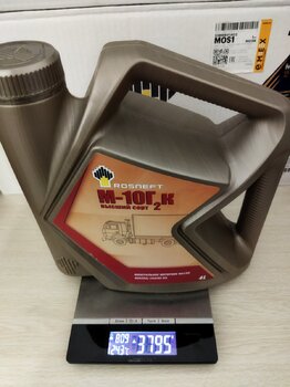

Роснефть М-10Г²к (API CC)
Роснефть М-10Г²к
