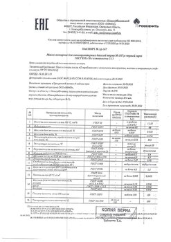

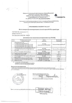

Свежие паспорта (обратите внимание, как изменяются показатели по Цинку-Фосфору):
1) 0001.thumb.jpg.bd00cd88ea2950348c60dd0b3aa6bcc2.jpg0003.thumb.jpg.58a3da9dd0e2a74e669ba9e0ed44cefd.jpg
2) 0001.thumb.jpg.8d891a95686cd6ee0c6f4abd696abe6a.jpg0003.thumb.jpg.110a2b7cddada5d6fddb9fc92f354540.jpg
40 минут назад, Godself сказал:
Написано "не менее", всё хорошо.
