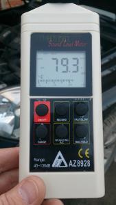

Щас залил 10-30 (было 5-30) шум увеличился!
Юзаю неделю масло Gulf Supreme Duty XLE 10W-30
Шум увеличился с 75.4 до 79.3 Дб., впрочем для меня ожидаемо.
Изменено пользователем Arsenal
