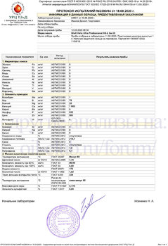

Масло в лабораторию отправлял я в запечатанной лирухе. Закупал в емексе у поставщика NRXL по цене 711р.
Вскрытие масла в лаборатории УРЦ:

Заявленные характеристики:
Масло заявлено как: API SN; ACEA C5; Volvo VCC RBS0-2AE.
1) Вязкостные характеристики при 40С и 100С говорят о том, что это масло не заточено под рекорды экономии топлива. Скорее оно относится к крепким 0W-20.
2) Не высокий индекс вязкости (172), это подтверждает.
3) Щелочное число = 7,76 - среднее. Масла если и хватит на длинные интервалы смены, то скорее в моторах с большими картерами 7-8 литров. В тяжелых условиях эксплуатации и при маленьких картерах где мало масла, я бы сокращал интервалы.
4) Зольность сульфатная 0,85 - стандарт ACEA C5 трактует что зола должна быть не более 0,8%. Но это мелочи, (может дать и лаборатория при измерении) поэтому не придираюсь. Считаю что норма.
5) Температура вспышки = 224С - стандартная, не выделяется ничем.
6) А вот температура застывания -59С не оставляет шансов, что здесь что-то другое нежели GTL сделанное из газа. Отлично! Это масло не спасует в любые морозы.
7) Сера тоже очень низкая = 0,179%. GTL имеет около-нулевое содержание серы, поэтому у данного масла сера будет ниже, чем у одноклассников на гидрокрекинге VHVI.
8) Пакет присадок Infineum. Он очень напоминает P6003 из которого раньше делали ACEA C3 масла. Возможно немного модифицирован и под другим номером. Но сходство на лицо. Фосфор и цинк - это противоизносные присадки ZDDP. Бор - сукцинимиды бора (дисперсанты). Кальций как моющая нейтрализующая присадка детергент.
ИК спектр Фурье подтверждает то, что масло на GTL базе.
Рецептура GTL+PAO+POE+Infineum P6003+Infineum C9440. Спасибо за информацию Kuroneko.
Вывод:  У Shell'а все стандартно, как всегда - все параметры в норме. Отличные низкотемпературные характеристики и чистота базовых масел. Если нужна 0W-20 не бьющая рекорды экономии топлива, а именно крепкая, с запасом вязкости. Это она.

torcon чё за пакет такой?

могу только предположить, что Инфинеум свой пакет забодяжил... (1ppm Mo - чиста как подпись. "маркер" Инфинеума. ИМХО)

Такое ощущение что старый ACEA C3 пакет на котором 5W-30 делали.
Infineum P6003. Ничего интересного кроме GTL. Valvoline C5 поинтереснее выглядит. (если судить только по анализу.)

да какой маркер, в трубах остается после замеса масел с молибденом, хрен вымоешь, даже после пули (чистит по трубам) :) Как и у нас в отработках без молибдена, если раньше было масло с молибденом, то он вымывается с деталей еще пару смен. :) Маркер это цирконий в мобиле 0W20, молибден маркером делать не будут, потому что он в каждом втором масле. :) Хреновый маркер будет...

слишком уж часто этот Мо в таком малом количестве (1-3ppm) встречается именно в маслах на Инфинеуме :pardon:
a-ha потому что Lubrizol не использует молибден... А там где царит инфинеум, через одно масло с молибденом разливается. :)

лишнее косвенное подтверждение тому, что пакет Инфинеум! :sarcastic:

Отличное современное масло, зола маленькая, серы нет считай, щелочное высокое для такой золы. Ну а тк GTL, то и вопросов по базе - 0.

Вопрос почему так разняться показатели с TDS?
https://www.std-shell.ru/upload/iblock/69b/69be7b320b9b20f8c78a42e0e89a8c4f.pdf
По KB40 и КВ100 больше похоже на Ultra SN, по факту вязкость как у одноклассников с допуском Volvo VCC RBS0-2AE, а в TDS цифры больше похожи на типичный 948-B. Это даже несколько расстроило.. Хотя уже проехал 3 тыс., нареканий к маслу нет.
