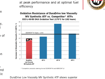

Вязкость при 100 градусах - 10! А у SP-IV -5,4. Вряд ли его можно аналогом считать. Разве что с большой натяжкой!
16 часов назад, kap сказал:
С чего это ???
Petro-Canada DuraDrive™ Low Viscosity MV Synthetic ATF:
КВ40 - 29,2
КВ-100 - 5,9
Данная Петра, как и SP-IV относится к маловязким АТФ-кам (Low Viscosity)
Странно, а в их же табличке про стойкость к окислению вязкость при 100 - 10!!
2 часа назад, kap сказал:
Как же это было бы круто – двойная защита от повышенной вязкости, но тут показано лишь изменение первоначальной кинематической вязкости при 100°C, выраженное в %
Изменено пользователем Roary
