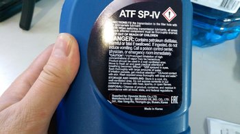

Здравствуйте, подскажите, пожалуйста, можно ли мешать в акпп это масло с этим  MOBIS ATF SP-IV (делать первую частичную замену замена)
Уже обсуждали. Одно и то же.
37 минут назад, kap сказал:
Не совсем, оригинал Mishang производит.
51 минуту назад, kap сказал:
Michigan.
2 минуты назад, grinyacom сказал:
Michigan.
Это штат в какой то другой стране:D
56 минут назад, kap сказал:
производители разные с оригиналом, но по факту скорее всего одно и тоже да
grinyacom да, состав одинаковый, мешать можно.
4 минуты назад, Dumus сказал:
Спасибо!
