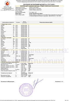

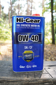

5 августа 20206 г Популярное сообщение Закреплён Hi-Gear 0W-40 API SN/CF свежее за анализ спасибо форумчанам DRON 33, Евген48, СИНТЭКС, fareastwood, a-ha, Projector, 8sl6, zheleznodorozhnik, Урфин. Масло приобреталось в емексе у поставщика LJYE по цене 557р. Видеообзор: Масло заявлено как: API SN/CF. (описание torcon) 1) Температура застывания -40C. Невыдающаяся. Масла 0W-40 на ПАО синтетике обычно имеют температуру застывания минус -50C и ниже. А здесь -40C. Не знаю, как у кого, у меня лично сомнений не остается. Это нулевка на гидрокрекинге VHVI. Если здесь и есть ПАО, то в гомеопатической дозе. 2) Щелочное число среднее 7.7мгКОН. Масло обладает обычными моющими нейтрализующими свойствами. На длинные интервалы смены его лить не стоит. 5-7 тысяч километров и на слив. 3) Что касается вязкостных характеристик, тут все нормально. Вязкость при 100С = 14,58. Это действительно сороковка, она проходит стандарт SAE. 4) Температура вспышки =227С - нормальная. Опять же для гидрокрекинга, нормальная. Если бы здесь была ПАО синтетика, она была бы выше. 5) Содержание серы достаточно высокое 0.397%. Обычно у этого пакета присадок оно ниже 0,280-0,300%. Напрашивается вывод, что серу дает базовое масло. По золе сульфатной все хорошо. Золы здесь не много. 6) На банке Хай Гир написано, что они используют пакет присадок Infineum - это действительно так. По анализу усматривается Infineum P5706. Здесь есть органический молибден для снижения трения. Кальций как нейтрализующий кислоты детергент. И фосфор плюс цинк как противоизносная присадка ZDDP. Только одна проблема. Из этого пакета присадок не делают масла 0W-40. Из него делают почти все вязкости, но этой вязкости среди них нет. ИК спектр Фурье говорит о том, что масло создано на основе гидрокрекинга + немного эстеров. Вывод: Мое мнение, никому его не навязываю. Масло неоднозначное. Обещали ПАО синтетику, судя по анализу ее нет. Обещали на банке эстеры, они есть, но очень мало, примерно 2%. В ПАО синтетику обычно кладут в два три раза больше эстеров. Серы выше чем обычно. Почему вдруг? Базовые масла дающие серу? Температура застывания детская для нулевки -40С. У таких масел -50С это обычное явление. Это мы еще не тестировали динамическую вязкость CCS, чувствую там была бы пища для размышлений. Цена этого масла действительно дешевая. Около 1700-1800 рублей за 4 литра. Но я лично такое покупать не стану, даже за дешевый ценник. (описание torcon) (описание Dimmy) Масло заявлено как: API SN/CF. 1) Масло удовлетворяет стандарту SAE 40 2) Вязкость при 100С = 14.58 сСт - в принципе, как и у большинства легкомотрных 40-ок, у которых вязкость при 100С лежит в пределах 13.5-14.5 сСт, что хорошо для любителей масел с вязкостью побольше для якобы лучшей защиты 3) Щелочное число = 7.70 - невысокое щелочное число, что говорит о небольшом запасе моюще-нейтрализующих свойств данного масла 4) Кислотное число = 1.42 - низкое кислотное число, что хорошо - есть запас для роста 5) Зольность сульфатная = 0.94% - невысокая, что хорошо для современных моторов с многоступенчатыми системами очистки выхлопа и прямым впрыском (отложений будет немного) 6) Температура застывания = -40С - как-то маловато для 0-ки: будет ли тут обеспечена нужная вязкость холодной прокрутки при -35С? 7) Температура вспышки = 227С - тоже не впечатляет, хотя можно сказать, что с термостабильностью данного масла все нормально 8) Содержание серы = 0.397 - выше ожидаемого, что явно говорит о пакете присадок на сульфонатах Кальция 9) Масло содержит органический Молибден в качестве модификатора трения для снижения износа и расхода топлива. Противоизносные присадки ZDDP на основе соединений Цинка и Фосфора. Сульфонаты Кальция в роли моюще-нейтрализующей присадки. Вывод: удивительное масло по нескольким причинам: во-первых, 0-ка на пакете присадок Infineum P5706, на котором обычно идут масла под GF-5; во-вторых, судя по ИК спектру, база тут гидрокрекинг с кропаликом эстеров: при t застывания -40С оно выдаст нужный результат по CCS? Если коротко, то ресурс небольшой, низкотемпературные свойства так себе, состав пакета присадок не впечатляет. Зачем такое чудо, если есть полноценные продукты 0W-40 с одобрениями по сопоставимой цене? (описание Dimmy) Артикулы коды для заказа в интернет магазинах: HG0044 - HI-GEAR SAE 0W-40 API SN/CF 4L HG0040 - HI-GEAR SAE 0W-40 API SN/CF 1L
5 августа 20206 г 2 минуты назад, torcon сказал: ИК спектр Фурье говорит о том, что масло создано на основе гидрокрекинга + немного эстеров А на банке написано ПАО
5 августа 20206 г что-то как-то очень сомневаюсь, что оно не вальнёт CCS при -35ти . Кряк с кропалём эстеров. Изменено 5 августа 20206 г пользователем ai_gelios

5 августа 20206 г Популярное сообщение 1) Масло удовлетворяет стандарту SAE 40 2) Вязкость при 100С = 14.58 сСт - в принципе, как и у большинства легкомотрных 40-ок, у которых вязкость при 100С лежит в пределах 13.5-14.5 сСт, что хорошо для любителей масел с вязкостью побольше для якобы лучшей защиты 3) Щелочное число = 7.70 - невысокое щелочное число, что говорит о небольшом запасе моюще-нейтрализующих свойств данного масла 4) Кислотное число = 1.42 - низкое кислотное число, что хорошо - есть запас для роста 5) Зольность сульфатная = 0.94% - невысокая, что хорошо для современных моторов с многоступенчатыми системами очистки выхлопа и прямым впрыском (отложений будет немного) 6) Температура застывания = -40С - как-то маловато для 0-ки: будет ли тут обеспечена нужная вязкость холодной прокрутки при -35С? 7) Температура вспышки = 227С - тоже не впечатляет, хотя можно сказать, что с термостабильностью данного масла все нормально 8) Содержание серы = 0.397 - выше ожидаемого, что явно говорит о пакете присадок на сульфонатах Кальция 9) Масло содержит органический Молибден в качестве модификатора трения для снижения износа и расхода топлива. Противоизносные присадки ZDDP на основе соединений Цинка и Фосфора. Сульфонаты Кальция в роли моюще-нейтрализующей присадки. Вывод: удивительное масло по нескольким причинам: во-первых, 0-ка на пакете присадок Infineum P5706, на котором обычно идут масла под GF-5; во-вторых, судя по ИК спектру, база тут гидрокрекинг с кропаликом эстеров: при t застывания -40С оно выдаст нужный результат по CCS? Если коротко, то ресурс небольшой, низкотемпературные свойства так себе, состав пакета присадок не впечатляет. Зачем такое чудо, если за полноценные продукты 0W-40 с одобрениями много добавить не придется? Изменено 5 августа 20206 г пользователем Dimmy
5 августа 20206 г Популярное сообщение 6 минут назад, Dimmy сказал: Зачем такое чудо Из за банки, банка ничётак 8 минут назад, Палтус сказал: Скинувшимся на анализ сочувствую, соболезную. Крепитесь)) Я думаю, что народ ещё до анализа понимал на что скидывался
5 августа 20206 г Евген 48 На ойл чойсе были анализы предоставленные автохимпроектом и все они одинаковые кроме 5-40, то более менее похоже на A3/B4 Изменено 5 августа 20206 г пользователем Inflamez
5 августа 20206 г 5 минут назад, Inflamez сказал: были анализы предоставленные автохимпроектом нашел паспорт на 0-40, правда 2016г. Изменено 5 августа 20206 г пользователем Евген 48
