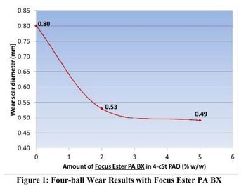

В больших концентрациях эстеры могут работать как компонент базы. Но их полярность позволяет предположить что в низких концентрациях может провялятся эффект как от присадки.
Не специалист в маслах, быстрый поиск в нете дал следующе - Типовое содержание эстеров в масле 5-20%
нашлись следующие ссылки
 раз
два
три
Этих эстеров очень много вариантов, хз насколько близки приведенные варианты к промышленным но я думаю можно сделать вывод что например для снижения износа достаточно небольшого количества эстеров.

2) по эстерам пик низкий, в масла не добавляют какие то особенные полиол эстеры, пусть производителей может быть и много. Окисление 16.

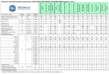

Лучше взять сводную таблицу всех анализов наших масел в вязкости 0W-40 и смотреть по ней что у большинства 0W-40. Не у одной какой то выпадающей из списка по каким то своим причинам (косякам), а по общей массе масел. Тогда нарисуется картина, какое должно быть 0W-40, на каких пакетах присадок их делают, какие температуры застывания должны быть, когда их делают с добавлением ПАО. Ну и пройти в каждое масло посмотреть какие при этом пики ИК.

1) Для того чтобы компонент базы определял температуру застывания его должно быть много. Насколько в курсе ПАО это не депрессорная присадка чтобы работать в малых дозах.
2) Я не спорю что эстеров гораздо меньше 10%,, но из предоставленных мной источников можно предположить что для проявления противоизносных свойств достаточно 2-4% эстеров. Дальнейшие увеличение концентрации может и не приводить к улучшению защиты, а иногда даже и к ухудшению защитных свойств.

3) Посмотрите внимательнее  температура застывания у бардаль по ГОСТ минус 40, что идентично сабжу.

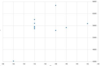

Из таблицы 0W-40 часть 1 свел в excel вязкость и температуры застывания. Корреляция  очень слабая. В маслах применяют депрессорные присадки?
Обратите внимание на AMG High Perfomance Engine Oil 0W-40 - температура застывания по ГОСТ - минус 42, при этом у четырех масел из таблице CCS  хуже чем AMG.

я поэтому и попросил смотреть на все 0W-40, а не на одно AMG которое единственное показало температуру застывания -42С.
Вы видите что у остальных масел в таблице пурпоинты не -40С, а -48С -50С -52С? :)

Насчет эстеров не согласен, что эффекта от них нуль, при малой концентрации. Те ссылки что я нашел подтверждают мою точку зрения, иных не видел.

CCS - 5452.  Среднее значение CCS из приведенных выше таблиц 5668 для 0W-40. Т.е. CCS  у Orlenoil ниже среднего, а не выше.
Х.з. правда что это означает, и к чему сказано
