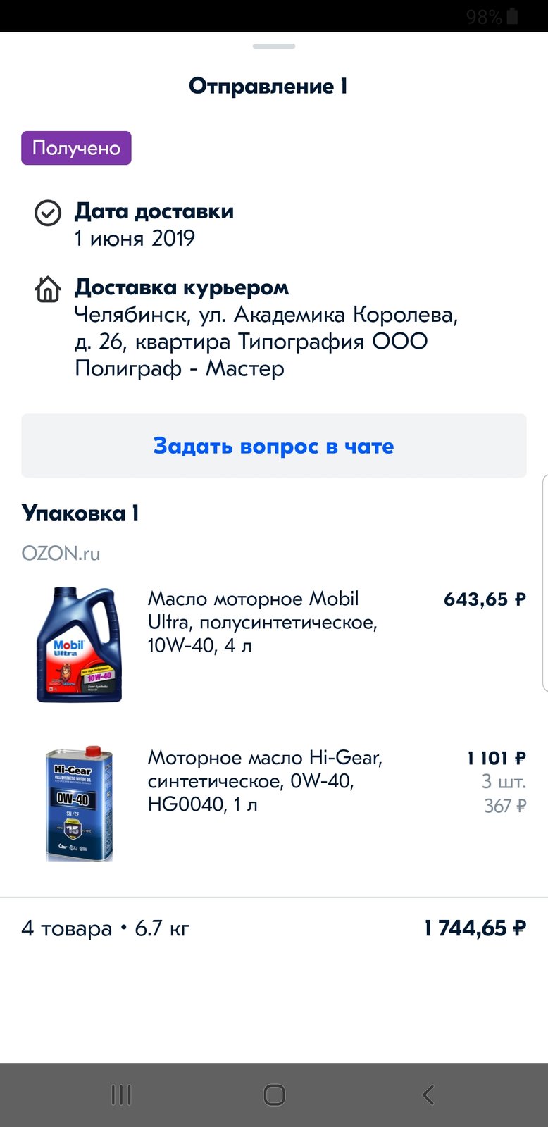

5 августа 20206 г Мы это масло брали по распродаже на Озоне на зиму 2019-2020 , нужно было масло 0w40 для микса в Приору с 126-ым мотором , замешал племяннику 450мл Extreme VR1 0w20 + 50мл Mo132 и на доливку по уровню 3л Hi-gear 0w40 , по этому немного Hi-gear осталось , вот я его и поморозил Изменено 5 августа 20206 г пользователем Projector
5 августа 20206 г 9 минут назад, and2949 сказал: Projector не оправдывайся. Это был твой самый нелюбимый племянник? Это было самое дешёвое 0w40 на Озоне , его и купили , вся сила масла у нас по задумке была в 450ml Extreme VR1 0w20 + 50ml Mo132, добавленное в любое недорогое масло с вязкостью 0w40 , в 0w30 побоялись добавлять наш улучшайзер , подумали что жидковато станет для этого мотора и стиля езды молодого человека - племянника
