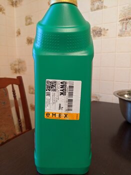

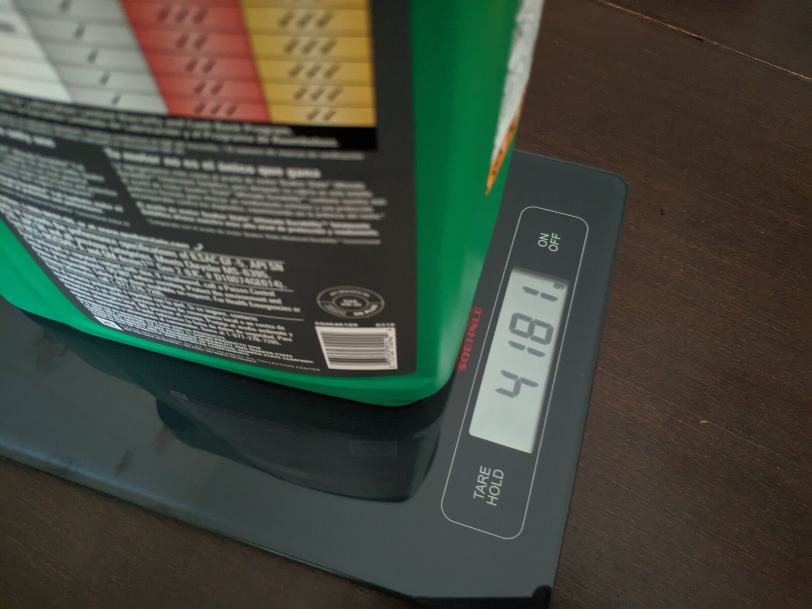

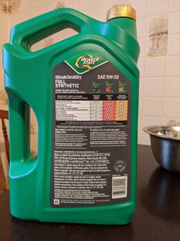

взял в емексе(RAKO) на лето, фотки, вес
грамм 200-250 вычесть, на канистру, и всё бьётся с техданными - плотность 0,835.
