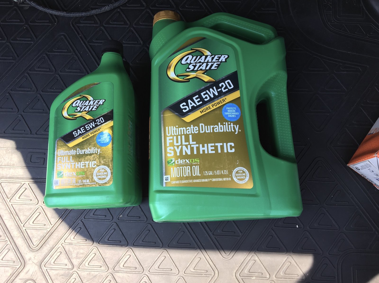

А то, что крышечка на кварте уже не черная, а желтая, и маркируется уже не на торце, а на днище - тоже "практической ценности не несет"? а если паленка?
Кто-то еще может фото выложить актуальной упаковки кварты от конца 2019 года продакшена?
4 часа назад, trotol сказал:
Из описаных вами разновидностей упаковки - вы на какое именно грешИте?
Если на протестированное, то опять зазря, т.к. сранив его анализ с анализом QSUD 0W-20, увидите все те-же самые цифры.
Было-б странно, если-б оба протестированых образца оказались палёнкой.
И ещё страннее, если-б поддельщики в палёнку лили оригинальное :)
у всех на дне канистры(4,73) один и тот же бач код?
исламыч Он и у квартовых одинаковый.
