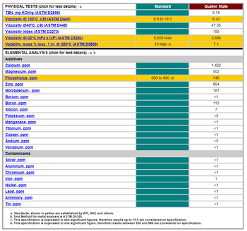

Очень похоже с этим анализом, выполненным зарубежными коллегами
http://pqiadata.org/QuakerState_5W20.html
Небольшая погрешность имеется, разные лаборатории или разные партии масла.

Даже нечего сказать... Если сравнивать с американским анализом, то по сути всё в цвет, ничего не изменилось, стабильность выдачи продукта на высоте! Зачёт!!!
