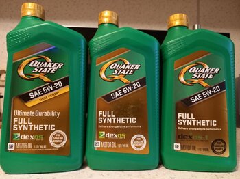

Подошли к концу мои запасы Quaker State 5W-20, купленные 3 года назад на две зимние замены. Брал тогда 8+1 кварты по 475р у RAKO на EMEX. Вот были цены...
Одна бутыль так и осталась не использованной (думал на долив, т.к. тут кварта, а не литр, или движок сожрет, но не пригодилось).
Заказал еще 3 кварты, чтобы на зиму 2024-2025 уйти на квакере.
Поставщик тот же, только цена уже 1275р за кварту.
Пришли 3 бутылки - две 22 года, одна 23. Моя старая вообще API SN Plus от 20 года.
Сфоткал, как менялась этикетка за эти годы...
Слева 20й год, потом 22й и справа 23й.
Будем делать mix, аля купаж.
4 часа назад, vsoft сказал:
Менялась не только этикетка.
Менялся и состав, в след за обновлением допуска.
Слева направо:
SN+/dexos1 gen2 => SP/dexos1 gen2 => SP/dexos1 gen3
Изменено пользователем джин Тони
9 часов назад, джин Тони сказал:
Слева направо:
Подмечено верно, но для меня это почти одно и тоже масло. В API SN+ уже был пакет на магнии для минимизации LSPI. Возможно полимерка стала более стойкой для выполнения требований Dexos. Мне на 200мч зимы хватит. База главное -  GTL.
хотел смешать похожее, в итоге можно было и просто любое смешать- все равно микс из разного получился :)
