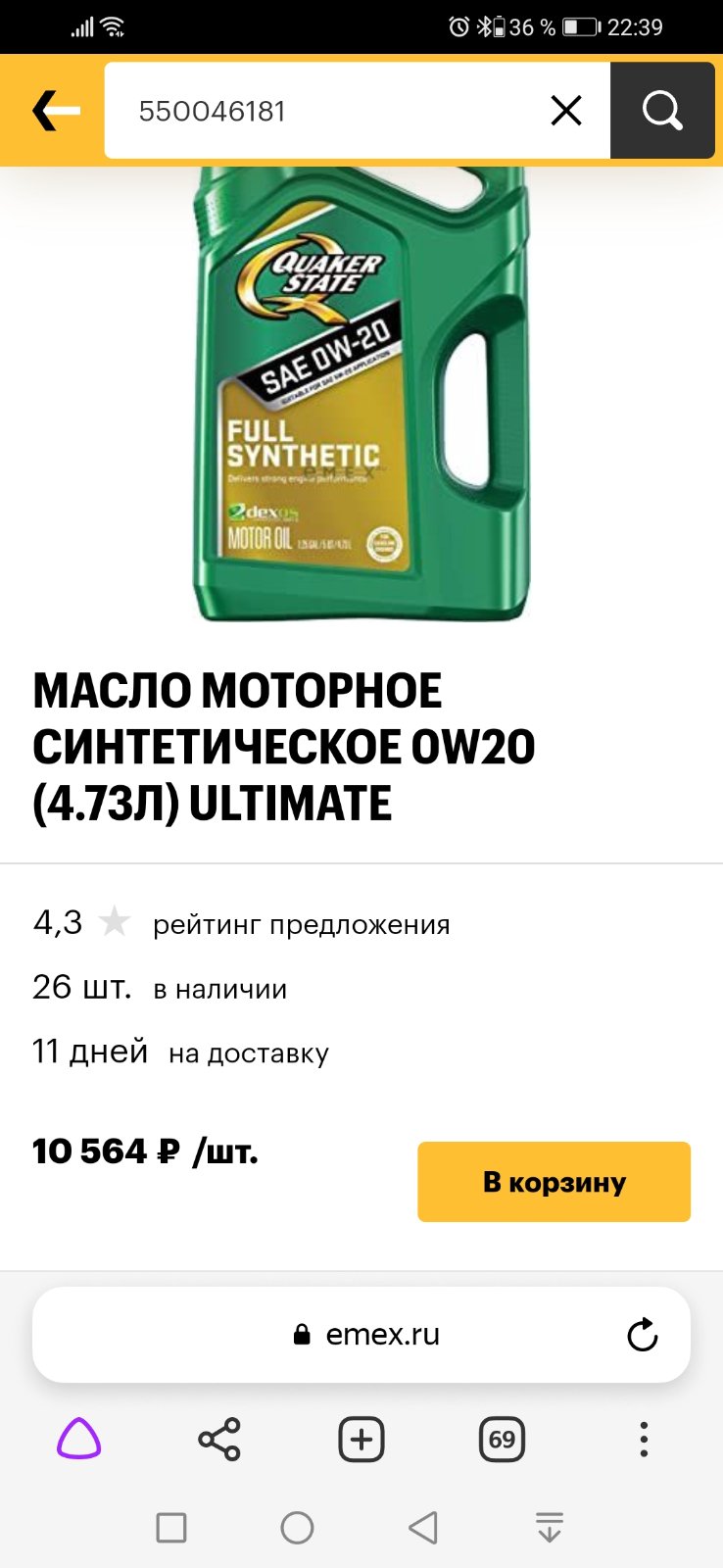

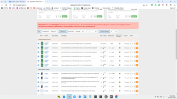

Цена сейчас на него заоблачная
3 минуты назад, Сергей 72 сказал:
Не так давно смотрел, у меня было за 4,73 в районе 11000. У вас цена подарок
Сейчас 4239р у меня
Изменено пользователем Hobbit
3 минуты назад, Hobbit сказал:
Сейчас 4239р у меня
Перепутал с 0в20. 5в20 4700 у меня
4 минуты назад, Сергей 72 сказал:
А в Эмекс у меня еще на тысячу дороже чем у тебя))))

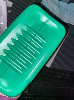

Кто нибудь в курсе квакер подделывают?
смутила крышка с наплывами и легко стирающееся маркировка на дне
Agonek
Про это масло знает пятнадцать с половиной человек. Из них 3/4 на этом форуме сидят))
Масло уже не QSUD, совсем свежее.
Где брали?
Врятли подделка
Agonek не очень выгодно его подделывать не продашь, не популярное... Поэтому берите c уверенностью - пока подделок мы не встречали его.
