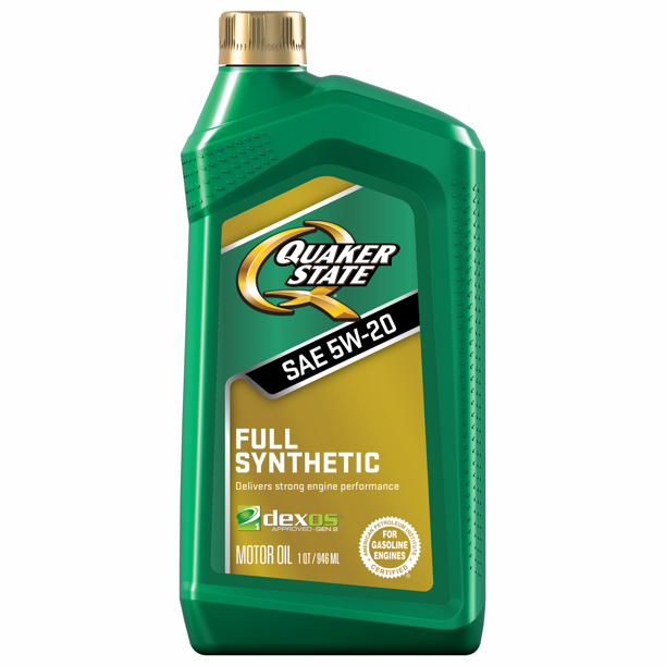

14 марта 20224 г Только что, Сергей 72 сказал: 0w20 залито в зиму, пробег небольшой, около двух тысяч. М/ч много, около 150. По работе двигателя все отлично, тихо, мягко. Крутится легко. По угару сложно сказать, если и есть, то почти не заметен по шупу. Не доливал. Может быть уровень чуть чуть и упал, либо замерял в разных местах стоянки. Но это не точно, визуально пока не могу определить, но в любом случае масложора не наблюдаю 5w20 нашёл в продаже в пару мест, везде прозрачная канистра osud. Не понятно тару сменили, или рецептуру.
10 апреля 20224 г 14.03.2022 в 12:28, Сергей 72 сказал: 5w20 нашёл в продаже в пару мест, везде прозрачная канистра osud. Не понятно тару сменили, или рецептуру. Это старая тара. Новая должна выглядеть вот так
10 апреля 20224 г 14.03.2022 в 08:28, Сергей 72 сказал: 5w20 нашёл в продаже в пару мест, везде прозрачная канистра osud. Не понятно тару сменили, или рецептуру. В прозрачных канистрах масла выпускались ещё до зелёных канистр, лучше уточните дату производства на всякий случай.
