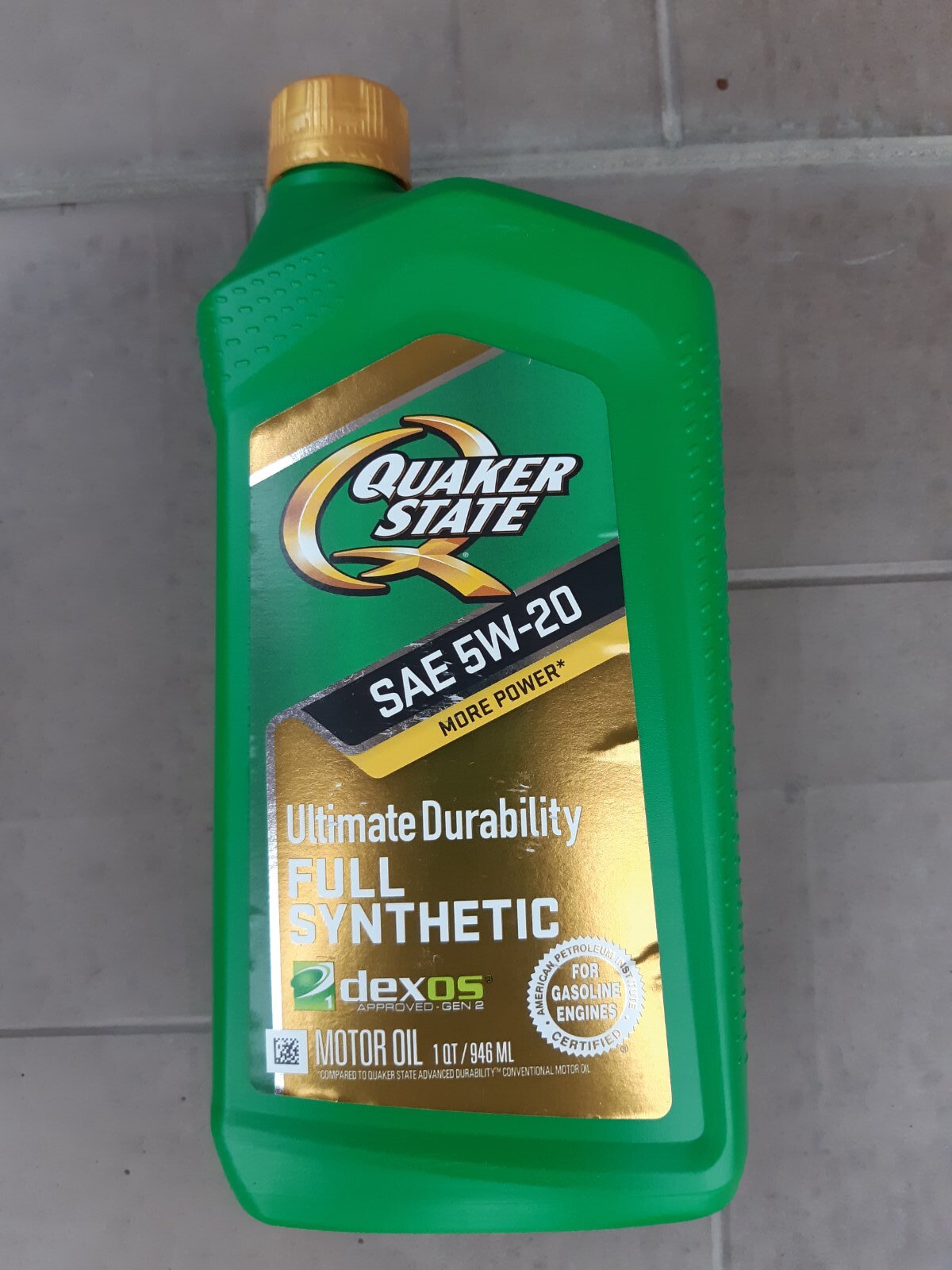

16 мая 20215 г подскажите, должна ли быть наклейка (пленка под крышкой) у данного масла?! сегодня залил на пробу, открутил крышку ,а под ней нет ничего - непривычно мне, как "россиянину" !
16 мая 20215 г 54 минуты назад, mksmks сказал: подскажите, должна ли быть наклейка (пленка под крышкой) у данного масла?! сегодня залил на пробу, открутил крышку ,а под ней нет ничего - непривычно мне, как "россиянину" ! Нет на них фольги.

28 октября 20215 г Мне такое пришло, заказывал в EMEX,поставщик RAKO. 5января 2021года выпуска. Изменено 28 октября 20215 г пользователем Servic
29 октября 20215 г 15 часов назад, Servic сказал: Мне такое пришло, заказывал в EMEX,поставщик RAKO. 5января 2021года выпуска. Заказывал в Юлсане, такое же пришло, 5литрушек в оригинальной коробке))
