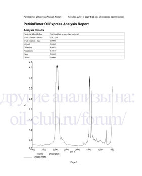

Quaker State Ultimate Durability 5W-20 (VOA BASE) копия.jpgQuaker State Ultimate Durability 5W-20 PLM копия.jpgQuaker State Ultimate Durability 5W-20 photo1.jpgQuaker State Ultimate Durability 5W-20 photo2.jpgQuaker State Ultimate Durability 5W-20 photo3.jpg
Заявленные характеристики:
Масло заявлено как: API SN Plus; ILSAC GF-5;  Chrysler MS6395; GM Dexos1 Gen2;  Ford WSS-M2C945-A; Ford WSS-M2C945-B1.
1) Вязкостные характеристики при 40C и 100C соответствуют стандарту SAE J300 как 5W-20.
2) Щелочное число 6,78 - не смотрите что оно низкое, на самом деле около 8.3 мгКОН. Просто в лаборатории измерили занижающим методом ASTM D4739. Среднее щелочное число на 5-7.5 тыс км в тяжелых условиях эксплуатации.
3) Вязкость динамическая имитации холодной прокрутки стартером CCS при -30С = 3369. Очень хорошая, похоже в масле используется GTL база. Эта 5W-20 может пролезть и в 0W-20 - будет где то около 6700 при -35С. Скорее всего, на этой 5W-20 можно уйти в зиму даже в Сибири с ее -35С.
4) NOACK = 6,78 - кажется заниженным. Но если здесь GTL тогда понятно почему он такой низкий. GTL базы обладают хорошей термостабильностью при высоких температурах. (даже если PLM занизила на 1-2ед, согласитесь NOACK 8-9 для 5W-20 это отлично.)
5) Пакет присадок современный на кальций плюс магнии, а это значит, что масло сберегает моторы от преждевременного воспламенения смеси в цилиндрах LSPI. Кальций + магний являются детергентами, обеспечивающими маслу запас нейтрализации кислот. Много органического молибдена - снижает коэффициент трения и придает маслу дополнительную экономичность. Бор - дисперсант.
ИК спектр Фурье говорит о том, что здесь либо VHVI либо GTL. (судя по остальному анализу похоже что GTL.)
Вывод: Боевая 5W-20. Очень хорошие низкотемпературные характеристики "почти 0W-20". Хорошая термостабильность при высоких температурах - малый угар, Современный пакет присадок Dexos1 Gen2.

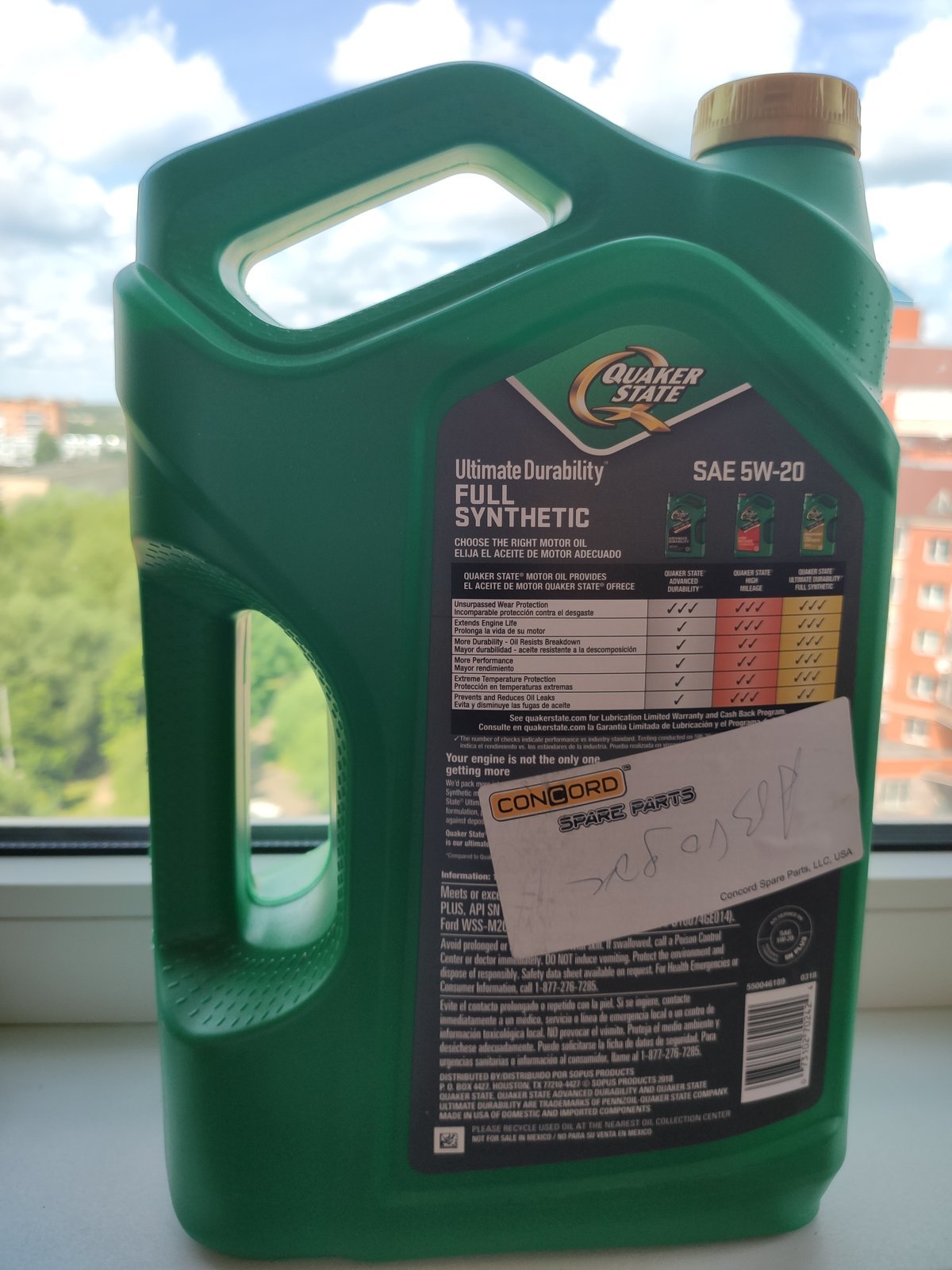

Подскажите это масло сейчас идёт в такой таре?
Сергей 72 нет, в зелёных банках. Как на фото в шапке темы
2 часа назад, Сергей 72 сказал:
1 минуту назад, alex323 сказал:
Нигде не могу найти в зелёных банках в продаже
Сергей 72 в Емексе есть  в канистрах 4.73 литра.
4 минуты назад, alex323 сказал:
У меня не бьётся по артиклу
1 минуту назад, Сергей 72 сказал:
Спасибо. Нашёл. Немного не тот артикул вписал изначально :good2:
