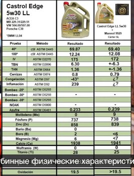

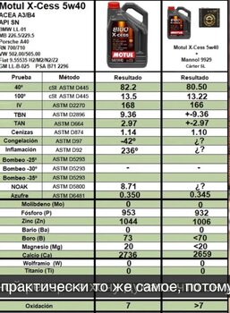

Лабораторный анализ Oil-Club.de:

Нашел в Ютубе анализы
38 минут назад, urman сказал:
В шапке выложен
20 часов назад, Vasek555 сказал:
В шапке выложен
То, как ведет себя при смешивании тоже?
Еще вот мотороллер на дино стенде гоняли. Правда где тут заслуга какой присадки-не понятно.
15 минут назад, urman сказал:
А что там может случится, если эта присадка ничто иное как хорошее качественное масло на ПАО и эстерах разлитое в маленькие канистры:sarcastic:
