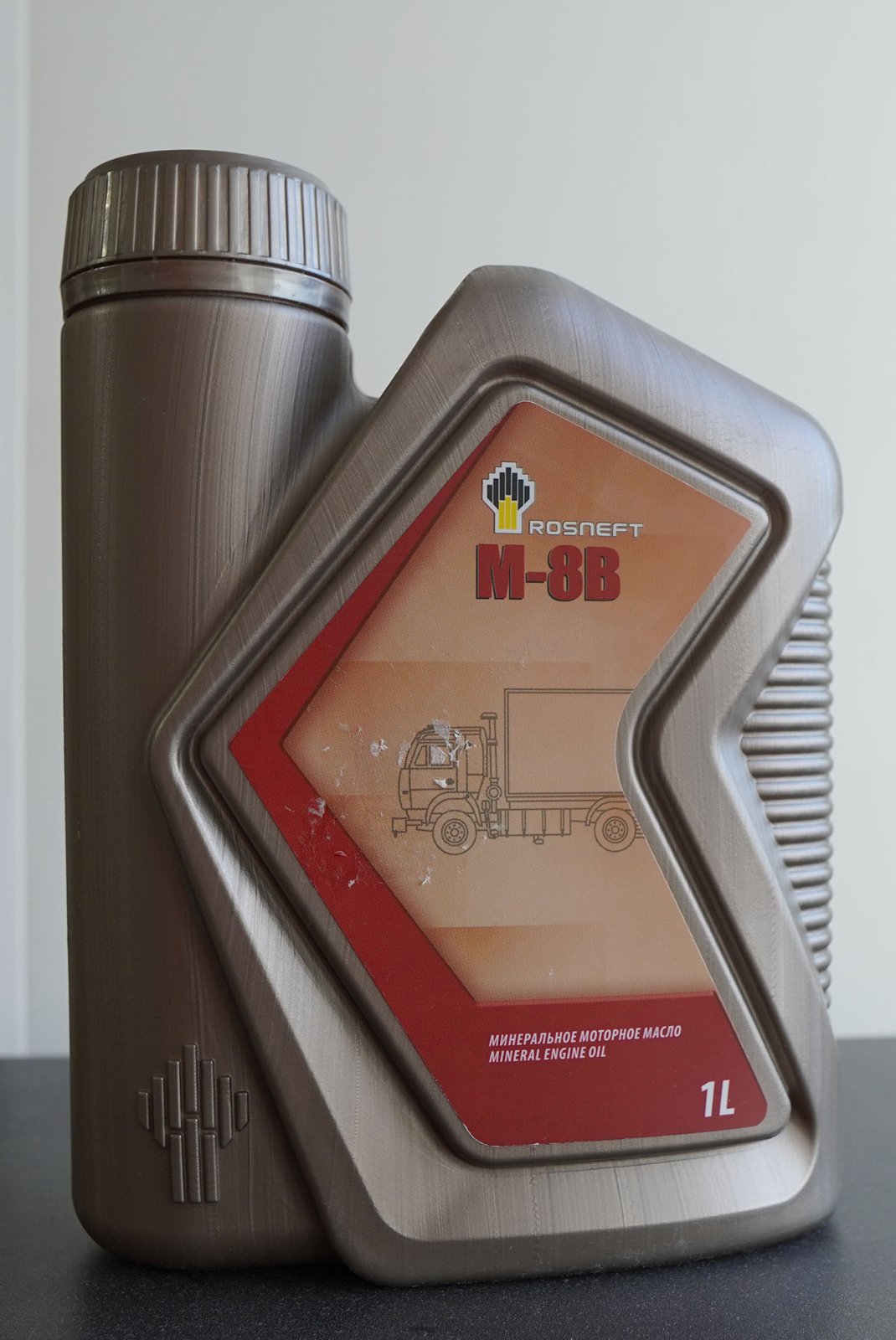

Масло приобретал в емексе у поставщика IZLL по цене 190р.
Роснефть-М-8В (VOA BASE) копия.jpgРоснефть М-8В URC копия.jpgРоснефть-М-8В-photo1.jpgРоснефть-М-8В-photo2.jpg

Масло заявлено как: API SD; API CB.
1) Щелочное число = 6,01. Эта минералка не для длинных интервалов смены. Если залить ее в современный двигатель, она проработает 5000км и можно сливать. Дело в том, что раньше ее рекомендовали в двигатели с большими картерами. А чем больше масла, тем дольше оно ходит. Поэтому например встречаются рекомендации менять его через 15000км.
2) Вязкость при 100С = 8,21. Нашему ГОСТу 17479.1 это масло удовлетворяет. И это действительно SAE 20, как указано производителем.
3) Индекс вязкости = 97. Это говорит о том, что перед нами действительно минералка. Именно у нее такие низкие значения.
4) Температура вспышки 239С. Отличная! А знаете почему? Потому что густая база (в своем классе вязкости) и отсутствие полимерного загустителя. У масла другое строение. Когда люди слышат выражение дешевая минералка, все сразу представляют что-то грязное и угорающее ведрами. Вот вам наглядный пример, что это не всегда так.
5) Температура застывания минус -28С. Не выдающаяся. Сильные морозы конечно не его стихия. Но считается что масло М-8В можно использовать зимой.
6) Кстати у Роснефти чистые базовые масла. Даже в дешевых минералках. Содержание серы всего 0,265%. Это очень мало даже для масел на гидрокрекинге. А тут минералка. Говорит о том, что очистка базовых масел на уровне.
7) Зольность сульфатная тоже не высокая. Просто тут пакет присадок с невысоким содержанием элементов. Поэтому зола не шкалит.
8) Пакет присадок содержит кальций как моющую присадку и фосфор плюс цинк как противоизносную присадку. И это все…
ИК спектр Фурье говорит о том, что это минералка.
Вывод: Роснефть определенно заслуживает внимания. Это не какая ни будь плохо очищенная, грязная минералка. Реально качественное масло. Об этом напрямую говорит низкое содержание серы и хорошая термостабильность при высоких температурах. Цена у этого масла смешная 400-500 рублей за четыре литра.
