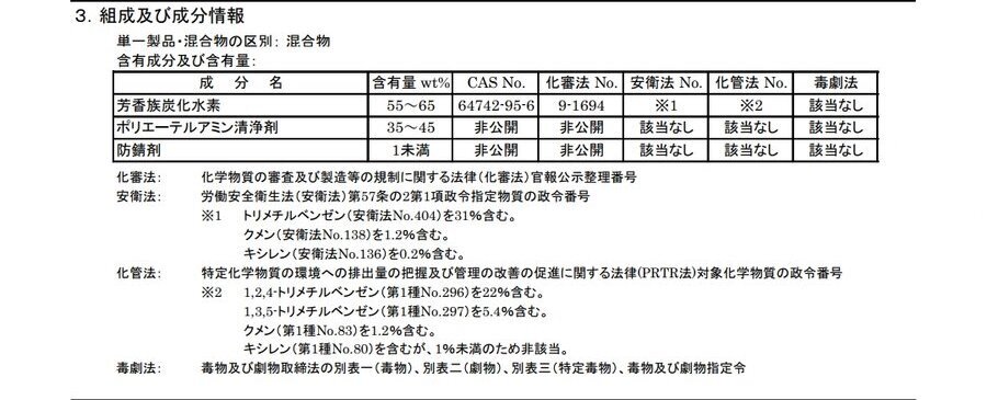

По KYK 63-017 MSDS никто не смотрел случаем?
33 минуты назад, Vasek555 сказал:
Я его не нашел. На этикетке дословно: Базовые растворители: ароматические растворители+масла 2 группы, полиэфир амин очистители (РЕА) 40% массы, антикоррозийные добавки.
zheleznodorozhnik Это мы уже видели. Этикетка это забор - можно накалякать все что угодно,где гарантия что наши ушлые маркетологи нигде ничего не приписали?  а  мсдс это уже документ где будет 100% инфа.

17.03.2020 в 19:21, alex323 сказал:
Inflamez во всех трёх банках одно и то же по составу?
В субаровской жиже при переводе с японских каракулей с банки написано про 75% содержание PEA против 40% у KYK.
08.12.2020 в 10:08, Vasek555 сказал:
08.12.2020 в 14:08, zheleznodorozhnik сказал:
Найдете, киньте ссылкой. :hi:
Выкладываю, 1-й компонент - сольвент (нафта), 2-й возможно искомое, кто силен в японском? И обратите внимание в артикуле для япии 5 на конце (нам состав опять для папуасов?), качал с японского сайта
Screenshot_2021-02-05-16-25-39-844_cn_wps.xiaomi.abroad_lite.thumb.jpg.09d109f7d553c912226427e4036490da.jpg
Screenshot_2021-02-05-16-26-03-533_cn_wps.xiaomi.abroad_lite.thumb.jpg.b431cbd1b4940fc2e19bc57f330781b4.jpg
NB-10_SDS-63017-05.pdf
Поясняю написанное в SDS
1 строка - растворитель
2 строка - polyetheramin (PEA)
3 строка - против ржавчины
