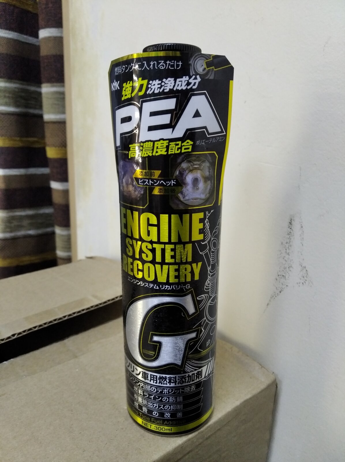

KYK 63-017 - Восстанавливающая присадка для системы двигателя "Engine system recovery g",300мл

Здравствуйте. Докопал до этой темы из обсуждения про присадку Chevron Techron, поскольку ту найти так и не смог и как понял это очень проблематично, увидел что советуют использовать теперь KYK.
У меня стоит задача в первую очередь очистить топливную систему, поэтому как понимаю мне лучше использовать максимальную 63-017, и вот вопрос, тут многие пишут что после заливки присадки надо как следует проехаться и выжечь бак. Это обязательно? Будут ли проблемы если я залив присадку выжгу бак за несколько недель? В день проезжаю всего километров 15 и то в спокойном режиме, будет ли действовать в таком случае очиститель и не повредит ли он что-то из-за долгого нахождения в баке?

Честно говоря побаиваюсь лить на полбака такую ядреную судя по описанию штуку. Заливали ли когда нибудь в авто что-то такое не знаю, сам двигатель в хорошем состоянии по нему проблем нет.
Очиститель хочу использовать по не совсем стандартной причине - дурит указатель уровня топлива, и на данный момент попробовать залить очиститель самый дешевый вариант, т.к. поплавок уровня уже поменял, остались только дорогие - насос и блок обработки, проштудировав забугорные форумы наткнулся на похожую с моей проблему и у нескольких человек она решилась после заливки очистителей, в частности советовали Techron (видимо у них его проще купить).
Думаю все таки залью как пишут по инструкции на полбака и долив до полного, прожгу хотя-бы часа 3 на высоких оборотах, остальное уже пусть постепенно уходит, посмотрю на эффект.
63-017 заливал в свою машину примерно на 45 литров бензина искотал примерно 35 литров город пригород каких-либо изменений не почувствовал посмотрел один цилиндр на поршне нагар если ушел то чуть, заливал ради профилактики.

Отъездил бак на KYK 63-017, в предыдущем году в это же время бак на BG-208. Прёт а/м с KYK значительно мощнее чем с BG в баке. Но очищающий эффект мне кажется на BG мощнее. Долгосрочная топливная коррекция на BG улучшилась с 8 до 2, на KYK c 10 до 8.
Очищающий эффект на KYK всё равно имеется, он дешевле чем BG, но я KYK больше брать не буду ибо не оправдал ожиданий.
