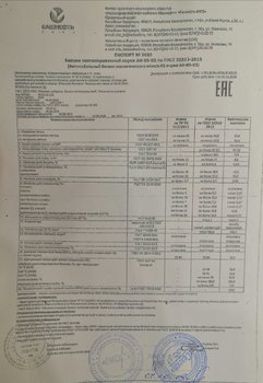

Бензин АИ-95-К5, Воронеж, АЗС Shell.
Вот тебе и Шелл, только имя громкое. Бензинчик то не особо, даже с антиокислительной добавкой только и смогли что вписаться в 360. Ароматики по максимуму, плюс эфиры и всё равно октан на минимально разрешеном и это всего лишь 95-ый. Я давно заметил что с УНПЗ выходят вот такие поделки, а если что поинтересней и покачественней то это Новойл, их Евро 6 тоже с Новойла.

вот такая партия
Mir413 по примеру бензина с Шелл, вы смотрите на ровные цифры ОЧИ/ОЧМ-95.0. это уже не нормально...так?
потом уровень олефинов/ароматики, ароматики в больше степени---> тоже не дало ОЧМ больше 85.0-уже подвох...так?
фракционка нормальная по цифрам и КК-аж 205,  ДНП 75 на -5+5С, но ближе к -5С

37 минут назад, IliaP. сказал:
Почему не нормально? Нужно понимать что мы тут выбираем из топлив по ГОСТу, они все нормальные и допущенные к применению, просто какие-то с запасом, а какие-то на грани. Производителю технически предьявить нечего. Просто при выборе из двух вы же наверное возьмёте с запасом. Плюс по составу видно кто из производителей на что способен, у кого какой потенциал и стоит ли надеяться на лучшее. Теоретически ездить можно на всех, просто на одних придётся свечи чаще менять и прочие неприятности.
Заправленный мною в субботу АИ-92К5 по лучше будет чем этот 95ый.

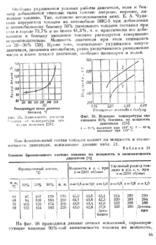

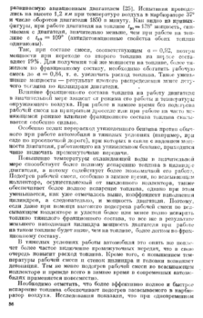

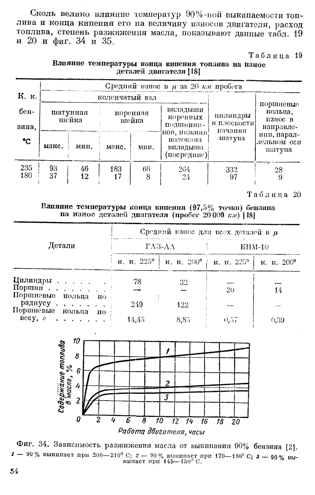

Смотрю тут любят фракционный состав. Подкину немноги инфы из старых книг, ещё наши деды бились над этим. Только нужно понимать что техника с тех времён поменялась.
