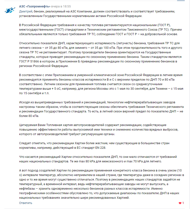

Очередной привет ГПН100.

ответ гпн по днп и хартии
