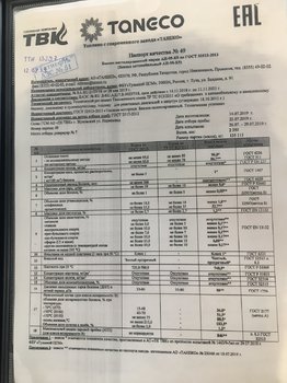

танеко 95 попадается и такой, и с ОЧИ-96-97 и ОЧМ-87/88

Mir413 спасибо, а что скажете про танеко с КК-183? выше паспорт, да и сравнение лук95-танеко95-гпн95(с капотни где Вы работали)
Капотня была в 98-м году :)) это уже не та Капотня. Про сравнение планировал вечером написать. С телефона не удобно.
8 минут назад, Mir413 сказал:
Тогда уж просьба и этот паспорт добавить в сравнение если не сложно

95-й Роснефти, ничем не примечательное нечто, сделан по уверению производителя из бензина "ЕВРО-6", но изменений в ГОСТах я пока не видел и они тоже, поэтому в паспорте указан пятый класс. Первопроходцем была Башнефть, потом мои земляки подсуетились Заметка про евро-6 из казахстанского бензина, а сейчас я смотрю все подряд крупно пишут Евро-6 в Паспорте от заштатного Евро-5. Ну да к сути. Удивительно что этот волшебный напиток не смогли сделать без эфира и при том вписались ровно в октан 95,0, т.е. без эфира мы бы даже в норму не вписались. Кроме того лучше и правильнее обращать внимание на моторный метод, а там тоже всё без особого запаса. Плюс не совсем ясен ход мысли с добавлением антиокислительной добавки при индукционном периоде свыше 1500, зачем? Лишние деньги или вы не верили что в ближайшем времени его продадите? Лучше бы на тот же МТБЭ потратили. И70 и И100  ближе к нижней границе, но ИПП в "норме", если пересчитать в ДНП то 73 это хорошо. Ладно хоть к.к. не обрезали. По сути это обычный, заурядный 95-й в который капнули Басовской, прошу заметить моющей присадки, и это теперь мега Пульсар. Маркетинг чистой воды.
Лукойл тот что в паспорте 1313. Тут даже не знаю что особо комментировать, нормальный 95-й, единственное я бы хотел видеть чуть меньше ароматики, но в общем всё в нормах. И70 и И100 низковатые, но ДНП намекает что всё будет хорошо. Из плюсов радует что все показатели были достигнуты без присадок.
Транснефть Паспорт 1090. А вот этого прикола я не понял. Это что за бред с двумя производителями, да ещё и конкурентами и в одном паспорте? Вообще это косяк. Если они взяли и смешали 2 партии разных производителей они должны заново провести анализ того что получили, а не писать под звёздочкой что взяли из паспортов производителя. Это какого, какой больше понравился? Тем более часть показателей они анализировали сами. Если даже принять то что есть в паспорте то 34,4 ароматики при 11,4 эфира это залёт. Парни вы из чего это делали? Не знали куда сунуть риформат вот и утилизировали в бензин разбодяжив эфиром? Короче так себе коктейль с мутной историей. Не исключаю что все вопросы к Транснефти.
На закуску Танеко. Мне они никогда не попадались, вернее паспорта попадались, а вот бензин нет, но судя по составу очень перспективные парни. С эфирами не грубят, ароматика конечно не как у казахов, но всё равно. Олефинов практически нет совсем. Плюс Октан по моторному 87 при ОЧИ 95,5 это очень хорошо. Надо помнить что ездите вы на ОЧМ, а не ОЧИ, последний чисто для продажи. Не знаю зачем они указывают содержание пентана и гексана, только лишние вопросы возникают. При прочих равных я бы на него пересел, не будь у меня казахов под боком.

Mir413 транснефть паспорт 1090=ГПН капотня, там указано ГПН-МНПЗ производитель, на таком коктейле пол москвы и московии катается, если не больше.
Mir413 ОЧМ пишут что для трассы показателен, ОЧИ -для города, лучше чтобы выше был (типа 98) из-за старт-стоп-пробок/заторов. так ли это?
